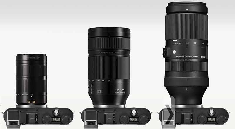

Attention le 55-135mm est en fait 20-25% plus gros. Car il y a un problème d’échelle sur cette optique dans Camera size

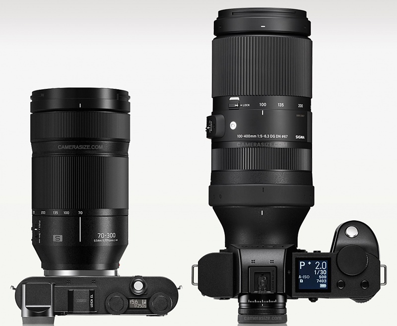

En parlant du SL 90-280mm. Je ne l’ai pas inclus, ni lui ni les deux 70-200mm f/2,8 et f/4 de Panasonic. À cause de leurs tailles démesurées sur le CL. On parle de 2kg pour le SL !

Sur CL, j'utilise le magnifique Leica 55-135 si je veux me balader assez léger ou le 100-400 de Sigma quand je recherche des plus longues focales notamment pour de la photo animalière.
Le 55-135 est parfait à part qu'il n'est pas stabilisé. Ah, Si Leica pouvait nous sortir une version avec stabilisation......
Le Sigma 100-400 est excellent sur le plan optique et je trouve sa stabilisation efficace tout comme son auto-focus. Je n'ai vraiment aucun grief à son égard et il complète mieux, pour moi, le 55-135 qu'un Panasonic 70-300.
En téléobjectif unique, le Panasonic 70-300 peut avoir du sens même si je le trouve un peu trop gros et lourd pour le CL en ballade. Pour se promener "léger" je ne veux pas plus lourd ou encombrant que le 55-135.

Et puis le combo SL2-S + 70-300 sera drôlement gros et lourd.
Après avoir testé pendant 4 jours le SL2-S, je suis très rapidement arrivé à la conclusion que son seul défaut est son poids démentiel.

Pour une comparaison plus réaliste voici l'équivalent du CL + 70-300mm f/4,5-5,6 (105-450mm) = 1193g
SL2-S + 100-400mm f/5-6,3 = 1985g soit presque le double du CL.
