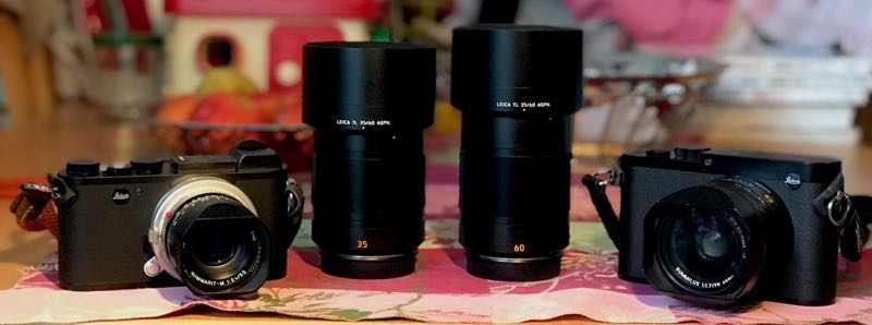

En gros il y a ici les deux frères jumeaux : Q+Summilux-Q 1,7/28mm & CL+Summarit-M 2,4/50mm
Même design moderne du pare-soleil vissant en métal des deux objectifs.
Et heureux hasard ces deux configurations font le même poids avec leur batterie, carte SD et courroie en soie = 722g
Et les deux soeurs jumelles : Summilux-TL 1,4/35mm & APO-Macro-Elmarit-TL 2,8/60mm.
Même fût et même pare-soleil entièrement en métal des deux optiques.
