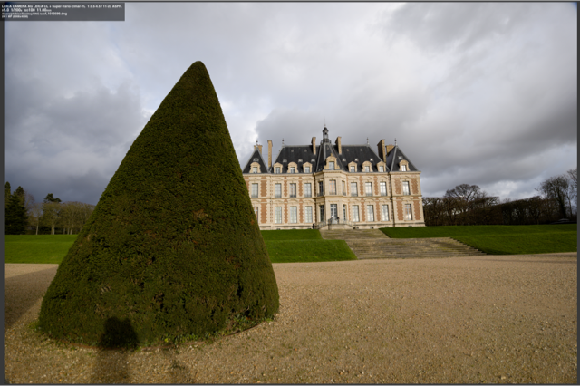

Les optiques TL made in Japan corrigent logiciellement l'aberration chromatique (légèrement) et la distorsion. Et rien d'autre.
Les made in Germany, ne sont pas corrigés logiciellement du tout. Aucune différence dans rawTherapee. D'où ma confusion.
Super-Vario-Elmar-TL 11-23mm @11mm ouvert sans correction logicielle dans rawTherapee
Super-Vario-Elmar-TL 11-23mm @11mm ouvert avec correction logicielle automatique dans LR 6
Pour info rawTherapee est une horreur à utiliser.
