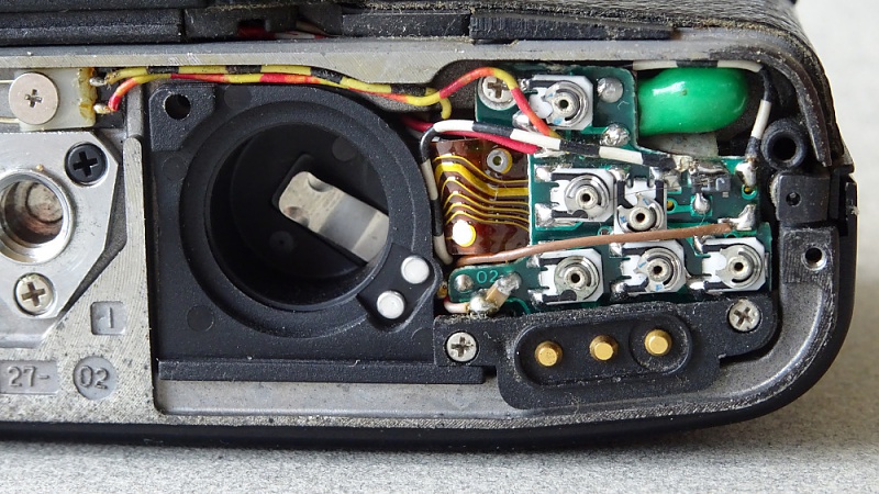

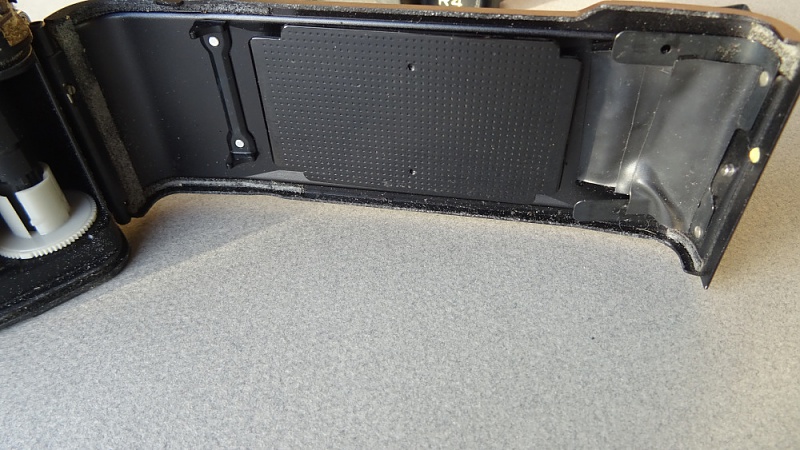

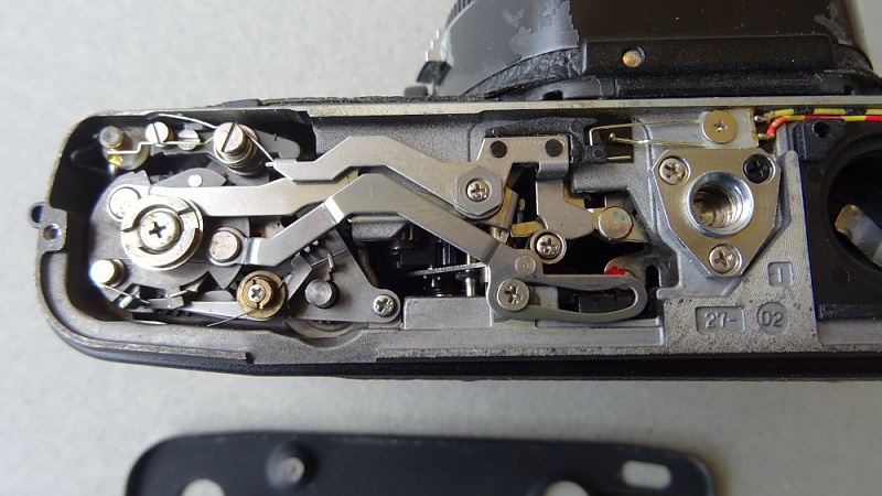

Bref, pour savoir à quel R4 on a affaire, il faut juste disposer d'un petit tournevis cruciforme et retirer la semelle.
Si l'on voit ça :
:iboitier: SONY DSC-HX60

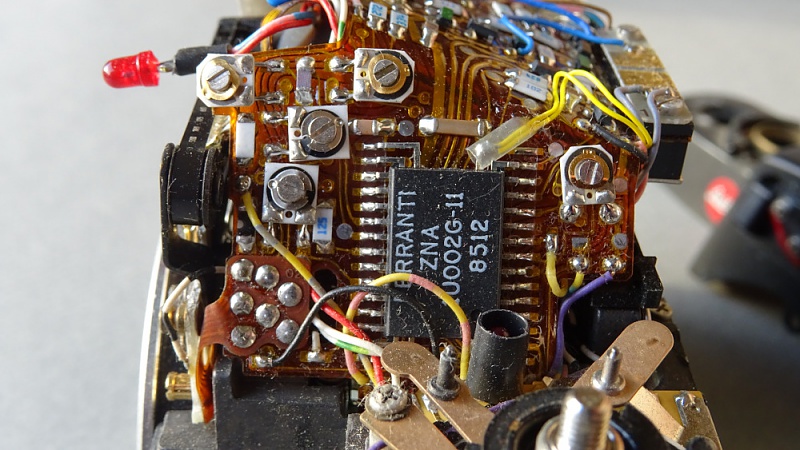

C'est très bon. Cela signifie que le boîtier est équipé de l’électronique RD-S. Elle se caractérise par le fait de disposer de six potentiomètres de réglage et d'une carte au-dessus du pentaprisme très simplifiée avec des composants très différents des versions MK-4 et MK-9.
N'importe quel R4 peut être équipé de l’électronique RD-S, car des modèles fabriqués avant 1982 ont pu en être dotés dans le cadre d'une réparation (ce qui, hors garantie, devait coûter très cher au propriétaire !). Ce qui est sûr en revanche, c'est que tous ceux fabriqués à partir de 1982 et du numéro de série 1600000 sont RD-S
Toutes ces informations proviennent du Test Phot Argus consacré au R4s et de mes observations personnelles.

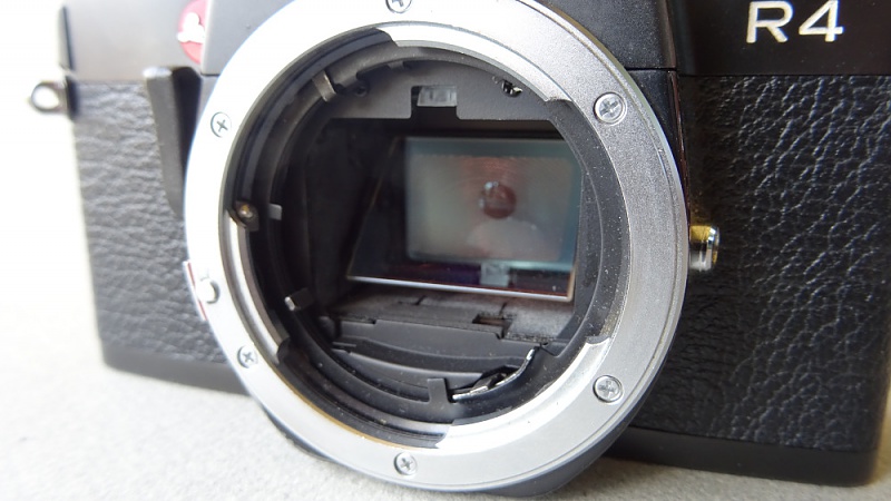

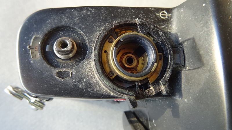

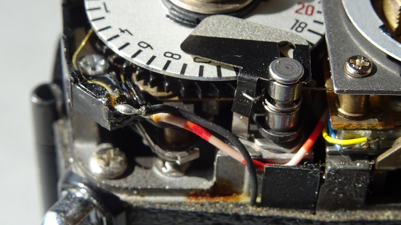

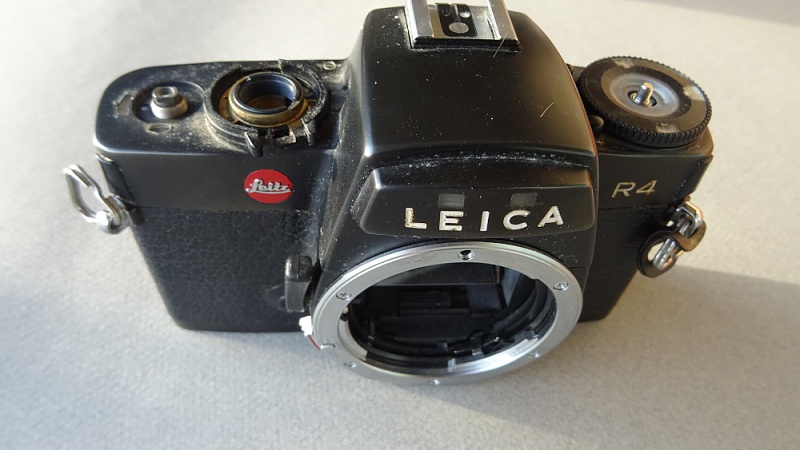

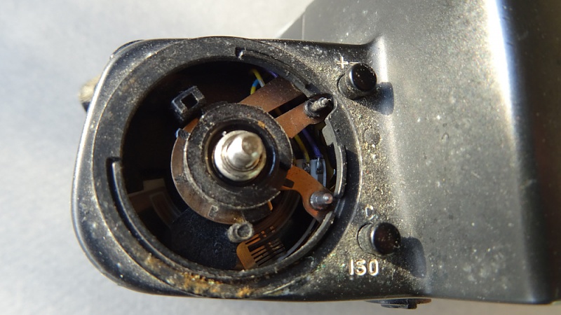

Voici dans quel état j'ai trouvé le mien :

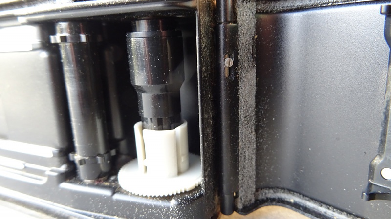

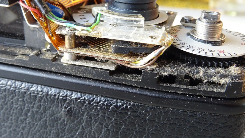

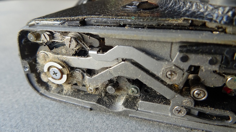

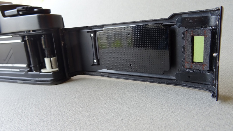

Une quantité incroyable de poussière s'était accumulée à l'intérieur, ce qui provoquait des dysfonctionnements mécaniques et électroniques, notamment à cause de l'encrassement du système d'armement.
Les mousses d'étanchéité avaient séché ou s'étaient totalement désagrégées comme celle de la fenêtre de visualisation de la bobine film, remplacée par du scotch noir.

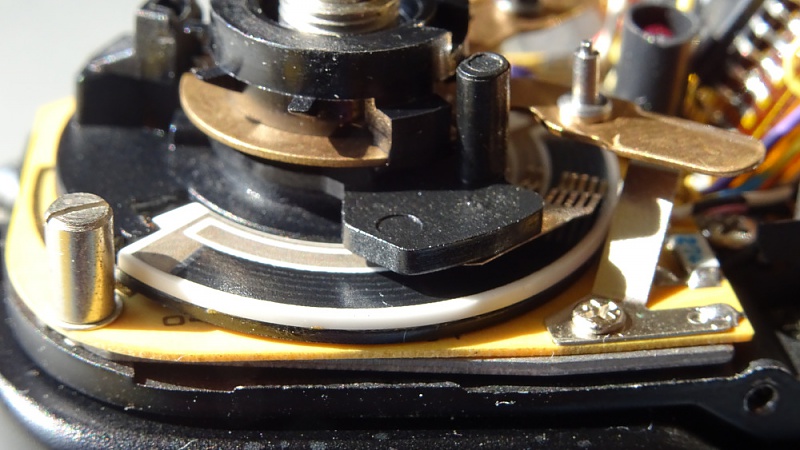

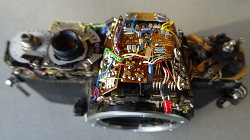

En revanche, d'autres indices étaient nettement encourageants, comme en témoignent les images suivantes :
Un examen visuel sommaire montrait que les circuits étaient en parfait état : aucune trace d'oxydation, de coulures, de chauffe. Par ailleurs, les bossages anti-abrasion étaient quasi-intacts (donc, un appareil peu porté), la platine porte-baïonnette sans usure (peu de manœuvres de montage et démontage d'objectifs) et enfin, l'axe d'entraînement motorisé sans aucune trace d'usure (boîtier jamais motorisé). Les lamelles de l'obturateur étaient propres et sans traces. Le boîtier déclenchait sans piles au 100e et en pose B.

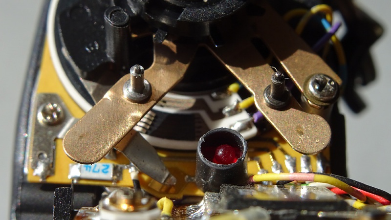

Après un dépoussiérage et un nettoyage soigneux des contacteurs, pistes graphitées, peignes et pièces diverses, le tout a commencé à ressembler à ça :
Pour finir une très légère lubrification des biellettes de transmission d'armement, la restauration des mousses, un peu de bombe contact sur les pistes-contact, et pour fignoler le re-blanchiment des lettrages,

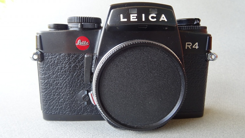

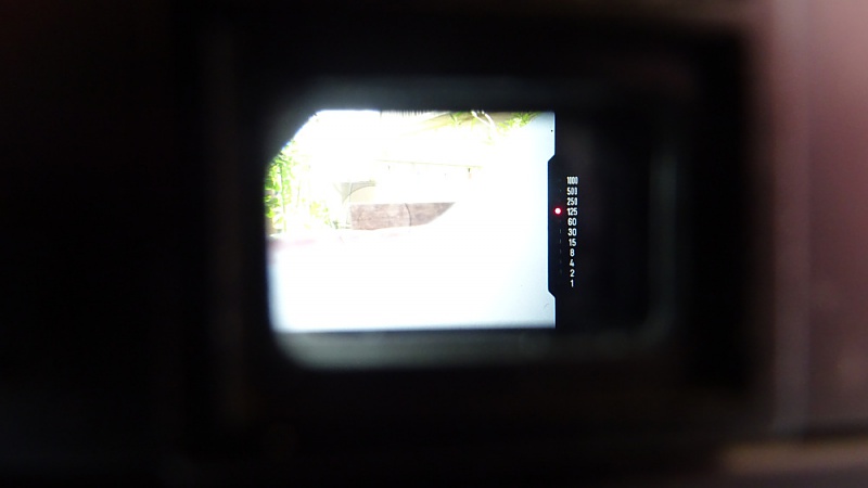

Tout marche, mesures, vitesses, affichages sous tous les modes, alertes diverses, mémorisation de la mesure, retardateur, etc.
Un R4 qui fonctionne bien, c'est un vrai bonheur !

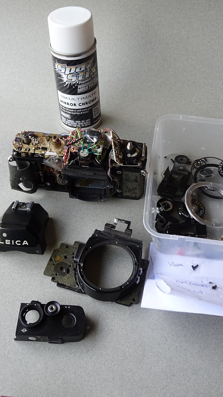

Merci pour vos commentaires. Il y a de temps en temps sur un coin de mon bureau un boîtier R à restaurer, manière de me libérer des choses trop abstraites pour du travail manuel. Retirer le capot d'un R n'est pas très compliqué. Le plus difficile pour un leicaïste, c'est le passage d'une sorte de cap psychologique : démonter un objet "fétiche". Mais comme dit Platon : "commencer est déjà la moitié de l'effort". Je précise tout de suite que mes interventions se limitent à du démontage-nettoyage, faute de disposer d'appareils électroniques de mesure et d'étalonnage et des connaissances qui vont avec. La durée de vie des boîtiers R est beaucoup plus longue que l'on ne pense généralement. Ça, j'en suis convaincu. C'est pourquoi le partage sur ce site de mes expériences de bricolage n'a d'autre but que d'encourager les amateurs à entretenir et assurer un fonctionnement virtuellement sans limite de temps, à ces merveilleux objets, surtout lorsqu’on ne dispose pas des moyens financiers pour se payer le travail d'un professionnel.

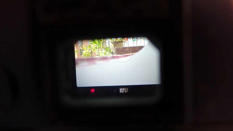

Un jour, qui sait, je posterai peut-être un nouveau sujet racontant la remise en état (approximative) de l'argenture d'un prisme de R3 avec une bombe de peinture chrome.
À vrai dire, je ne suis vraiment pas sûr de mon coup.
L'expérience m'intéresse pour la remise en état de l'argenture du prisme de mon OM-1... mais il y a du démontage qui me fait un peu peur pour arriver au prisme.
J'aime beaucoup ces séance de petites réparations moi aussi, et cela permet d'avoir un autre rapport avec notre matériel.
