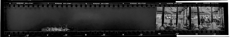

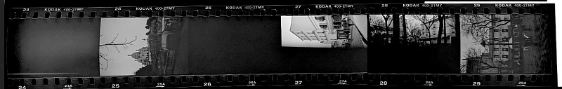

Bon j'ai acheté l'an passé un R5 pour accompagner un Elmarit 35mm f2,8 acheté qq temps plus tot, et après qq pelloches je me suis aperçu que certaines photos étaient parfois presque toutes noires, juste un peu d'image apparait (voir photos)
De plus, depuis cette année j'ai noté un nouveau prob (surement lié au précédent) : en visée normale face à moi, au bout d'une dizaine de declenchement le miroir se bloque et ne remonte pas completement.
Pour le debloquer, et activer le declenchement du rideau, soit je secoue un peu le boitier, soit carrement je le retourne, tete en bas. D'ailleurs quand il est dans cette position, tete en bas, ou lorsque l'on vise le sol, tout fonctionne nickel, aucun blocage meme après 20 ou 30 déclenchements
Quelle piece peut etre aussi sensible à la pesanteur (tout du moins à la position du boitier) ^^ ?? (à noter que ce probleme de miroir se produit avec ou sans piles) Merci pour vos eclairages

Il est probable qu'un ressort soit détendu, cassé ou se soit décroché.
Nous étions tombés sur un problème comparable sur une Visoflex :
https://www.summilux.net/forums/viewtop ... t=105482&p
Evidemment, le R5 est un peu plus élaboré que la Visoflex !

Ok merci Xenophon, effectivement ça ressemble au meme prob, et ça semble reparable du coup
