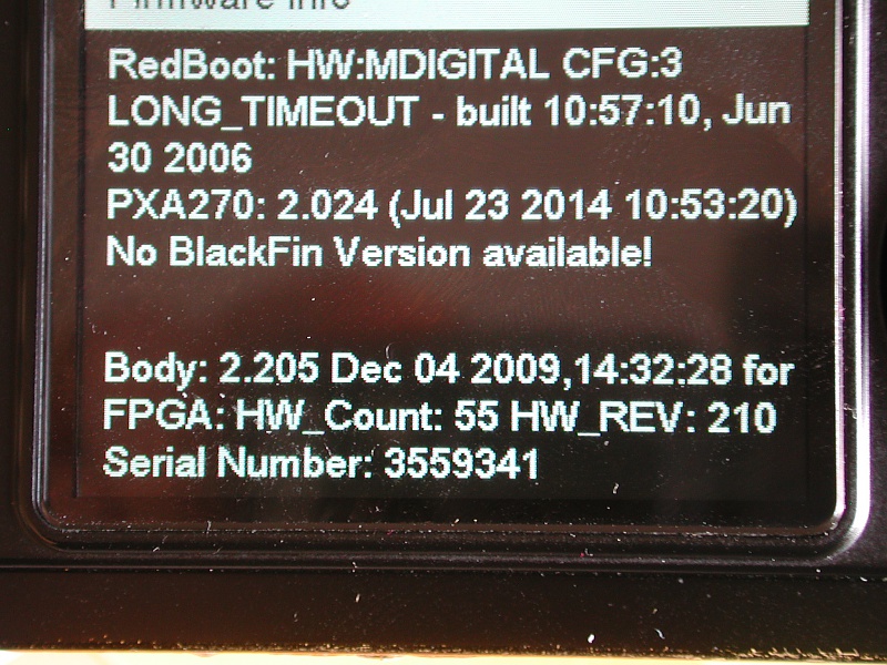

J'ai voulu ce matin installer le nouveau firmware 2.024, cité récemment sur ce forum (avant j'avais la 2.005). Mal m'en a pris !!! La procédure d'installation s'est très bien déroulée. Au démarrage du boîtier tout semble OK, il faut refaire tous les paramétrages, c'est normal. Ce qui devient anormal c'est qu'après la prise de la première vue, qui semble se faire normalement elle aussi, l'enregistrement sur la carte ne se fait pas, la diode rouge clignote, clignote, clignote....sans fin! Il faut enlever la batterie pour l'arrêter. ( Test avec plusieurs cartes, batterie chargée à fond....)
Vous allez me dire reviens à l'ancien firmware ! Impossible, appliquant la même méthodolgie Le boîtier ne veut pas reconnaître les anciens firmwares !

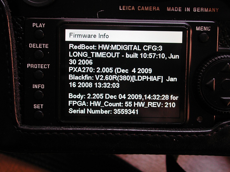

Avant de procéder à la mise à jour j'avais pris une photo des paramètres avec l'ancien 2.005, que vous pouvez comparer avec la photo prise avec le 2.024.
Vous constaterez qu'il manque une ligne : NO BLACKFIN VERSION AVALAIBLE !!!
Le problème a été signalé sur un forum américain, je crois, mais je ne sais pas comment le problème a été résolu (sauf pour ceux qui ont réussi à réinstaller une ancienne version!.
Mes questions et avertissements :
* Quelqu'un, membre du forum a t i il été confronté au même problème ?
* Qui pourrait sur Paris tenter de régler le problème ? Il y a t il un atelier officiel Leica ? (Désolé, la province vous savez !!!)
* Et surtout pour ceux qui seraient tentés de faire cette mise à jour je vous incite à la plus grande prudence!
Merci pour votre aide.

Folfer, je ne prétends absolument pas avoir la solution ni même comprendre le soucis; simple constation et idées:
- aucun soucis sur mon M8.1 que j'ai mis à jour et ne m'a, à ce jour, pas présenté ce problème.
- une idée basique toute bête: essaies donc de reformater dans ton M8 toutes tes cartes mémoires, principalement celle ayant servi au téléchargement de la nouvelle version du logiciel (présence de "scories" ou autres restes du précédent logiciel ???)
Alain

Merci pour le soutien....
Oui bien sur j'ai formaté deux ou trois fois les cartes, mais rien n'y fait.
J'ai contacté Leica FR qui bien entendu n'a jamais rencontré ce problème! et me conseille de lui renvoyer le boîtier pour un séjour en Allemagne...
Je vais réfléchir, peut être qu'un membre du forum aura eu et résolu ce problème...ou aura une idée salvatrice.
Cdlt

lorsque tu prends une photo, comment as tu parametré ton format d'image?
jpeg? DNG? jpeg+dng? essaye peut etre de changer de format?
et si tu copies une image sur la carte mémoire depuis le pc, l'appareil la voit il?
Richard
Messages : 11177
Depuis le 27 mai 2003
:non:
http://fr.leica-camera.com/Service-Supp ... uage=68390
à re-télécharger et à réinstaller sur une carte au préalablement formater en respectant scrupuleusement le process....

Ah ! Je n'ai pas vu la présence de deux firmware différents pour le M8 et le 8.2.
Tu peux me donner les liens ?
Rappel : je peux réinstaller 10 fois le firmware 2.024...c'est ce que j'ai fait, mais impossibilité de réinstaller une version antérieure, la 2.005 par exemple celle qui était avant.
