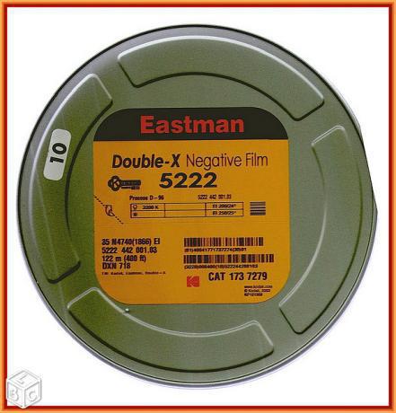

C’est long 122 mètres …

Merci :)
Cela fait à peu près 80 pellicules 36 poses. Ca peut aller assez vite quand on est passionné !
Cela revient à 1 euro 50 la pellicule ... 2 euro dans le cas d'une importation USA.

C'est un collègue photographe qui a eu plusieurs boites et en a vendu. J'en ai acheté une, et j'avoue que c'est génial. Jusque là j'avais trouvé un site espagnol qui en vendait en cartouches 36 poses. Mais j'ai mis du temps pour réussir un développement correct.
Je crois me souvenir que notre ami Bedojo, excellent photographe et probablement un des meilleurs , si ce n'est le meilleur d'entre nous, en avait trouvé. Je ne sais pas si il a encore un filon interessant ?
Il semble que cette pellicule ait changé de nom ? ou de conditionnement ?
https://cinestillfilm.com/collections/bwxx-dou
https://shop.atelier-photolix.fr/produi ... xx-135-36/
Autrefois, il y a 30 ou 40 ans, j'allais l'acheter près de la gare de Lyon à Paris, dans un immeuble Kodak, car on l'utilisait en Neurologie pour enregistrer les électromyogrammes. Du coup j'en achetais aussi une boite pour moi.
On peut peut être encore en acheter ? https://www.kodak.com/en/motion/product ... -5222-7222
