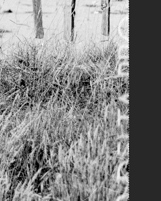

En effet... Ils laissent traîner des bouts de fil dans la gélatine... :arrow-anim: :arrow-anim:
Messages : 21086
J'avais vu mais cela ne méritait pas la retouche :razz:

Quel grain ...
Que de beaux dégradés ...
J'aime ce film ! :wink:
