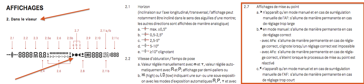

peut-être, vu que tu portes des lunettes, tu a du mal à le voir, c'est dans la ligne avec les autres informations (pas comme chez Nikon), et c'est petit comparé à l'image du viseur (plus petit que chez Nikon), mais je peux t'assurer que c'est bien là.
Edition: En effet, cette affiche un point qu'on peut critiquer dans la gamme "S", cette ligne avec plein d'informations et trop fine et donc parfois pas bien lisible.

tiens, intéressant cette image, aparement ils ont "coincés" encore plus d'informations dans cette ligne déjà presqu'illisible sur le S2
mes références étaient donnés pour le S2

En effet, ce témoin de mise au point en manuel, existe bel et bien contrairement à ce que je pensais. Ma faute est de n'avoir pas consulté le manuel d'utilisation… A ma (petite) décharge, le fait qu'il se trouve placé parmi beaucoup d'autres informations dans le viseur et surtout, comme chacun le souligne, qu'il est d'une taille tellement réduite qu'il en devient presque illisible.
Quant à la correction dioptrique, je formulerai ma remarque différemment : sur mes autres boîtiers (des Nikon pour l'essentiel), l'installation sur l'oculaire d'une lentille correctrice d'une valeur x donne des résultats nettement supérieurs à ceux obtenus en tournant la molette intégrée au viseur. Je l'ai constaté de manière formelle quel que soit le boîtier.
Sur le S2, où la correction ne peut se faire que grâce à une molette, le résultat obtenu (en ne se fiant qu'à la netteté des indications inscrites dans le viseur) est très imparfait dans mon cas. Sur les Nikon, une fois la lentille de correction fixée, je peux affiner la netteté grâce à cette molette. Sur le S2, je dois me contenter de la seule molette, ce qui ne permet pas d'obtenir un résultat parfait. D'où mon souhait adressé à Leica de proposer, comme tant d'autres marques le font, des lentilles correctrices de visée en accessoires.
Heureusement, et grâce à tes indications, je me fierai dorénavant en map. manuelle au petit témoin de mise au point que tu m'as fait découvrir. Mon problème devrait alors être résolu.
