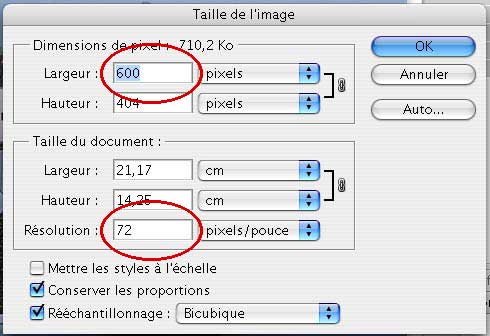

Il faut dans un premier temps réduire la résolution de l'image (72 dpi pour l'affichage écran , même si cette valeur de 72 pixels/pouce n'est plus un standard depuis la multiplication des moniteurs à haute résolution), et en définir la largeur, en cm (ici 21,17 cm), ou en pixels (ici 600). La largeur de 600 pixels est conseillée, car elle permet d'afficher avec un certain confort sur la plupart des moniteurs courants :
[exemple avec Photoshop]

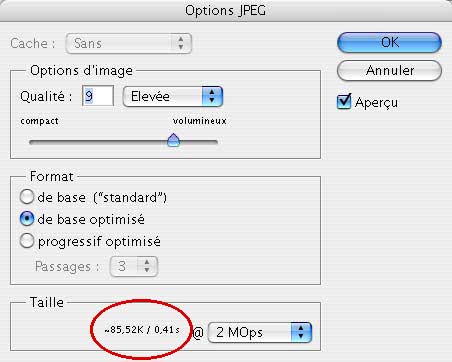

Ensuite, il faut faire un enregistrement en JPEG, par l'intermédiaire du menu "Enregistrer sous". Après avoir choisi le format de fichier JPEG, et cliqué sur "Enregistrer", une nouvelle boite de dialogue propose de régler le niveau de compression de l'image :
On voit en bas dans le cadre "Taille" que cette image de 600 x 404 pixels ne fait que 85,52 Ko en écriture sur le disque pour une compression JPEG avec une option de qualité de 9.
Cette image fait pourtant 788 Ko lorsqu'elle est enregistrée au format photoshop, ou TIFF.
Si on la compresse encore plus, sa taille va être encore réduite :
Elle utilise 38,81 Ko sur le disque avec une qualité faible (4 dans Photoshop).

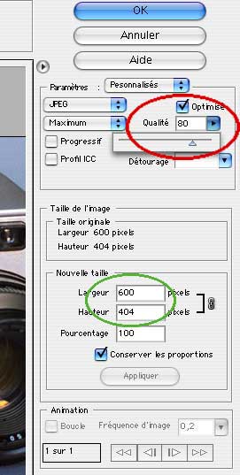

Enregistrer pour le web permet de visualiser à la fois la taille de l'image enregistrée sur le disque, et à quoi elle ressemble à l'écran après enregistrement, et de fixer par la même boite de dialogue non seulement la résolution de l'image et son format en pixels (cerné en vert), mais aussi sa compression lors de l'enregistrement en JPEG (cerné en rouge) :

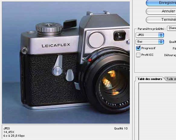

  • qualité "basse", poids sur le disque : 14,45 Ko, image visiblement détériorée :

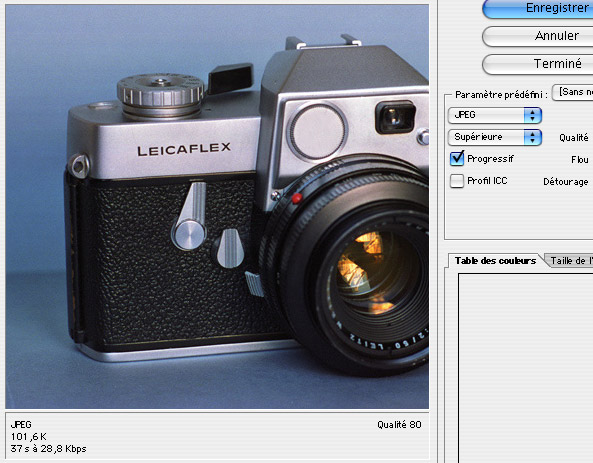

  • qualité "supérieure", poids sur le disque : 101,6 Ko, image sans détérioration visible :
Note : pour une image comportant des détails plus fin, il faudrait régler encore au dessus de "supérieur", "maximum", ce qui donne pour cette même image, 160 Ko)
