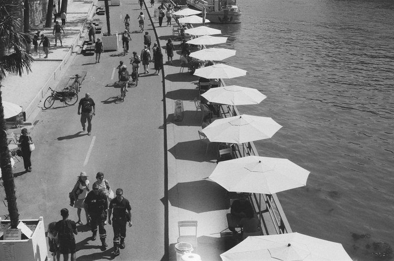

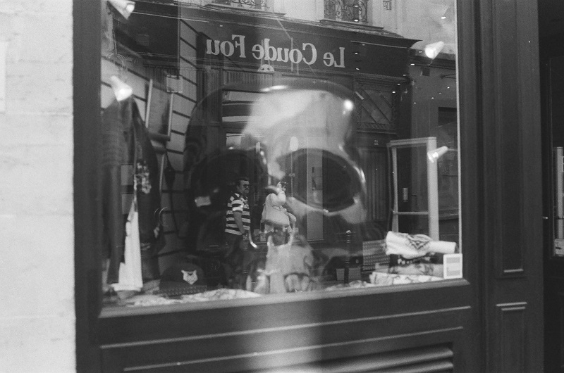

Bonjour à tous,
Je fais appel à vos expériences passées pour m'aider à expliquer des traces de "lumière" sur les photos ci-dessous.
Pour info :
- Il s'agit d'un Leica M6
- Les traces apparaissent sur une suite de quelques photos de la même pélicule . Rien n'apparaît avant ou après
- J'ai vérifié à vue d'oeil le rideau et l'obturation à différentes vitesses et tout me semble normal
- Le développement a été confié à un labo
Vous en pensez quoi ?

La fuite de lumière est-elle aussi présente sur les perforations?

Après vérification, la fuite est bien présente sur les perforations du bas.

Le pb ne devrait donc pas venir des rideaux...

En tous cas, vu la bande bien verticale sur la 2ème photo, ce n'est pas le viseur ! tu pourrais nous montrer un photo de ton néga à l'endroit de la 2ème photo par exemple ?

Cela me fait penser aussi à un problème de fuite de lumière sur la cartouche, avant la mise en spire de développement. Mais cela n'est le cas que si seules les premières photos de la pellicule sont concernées.
Et les traces me semblent bizarrement exactement au même endroit sur les deux photos.

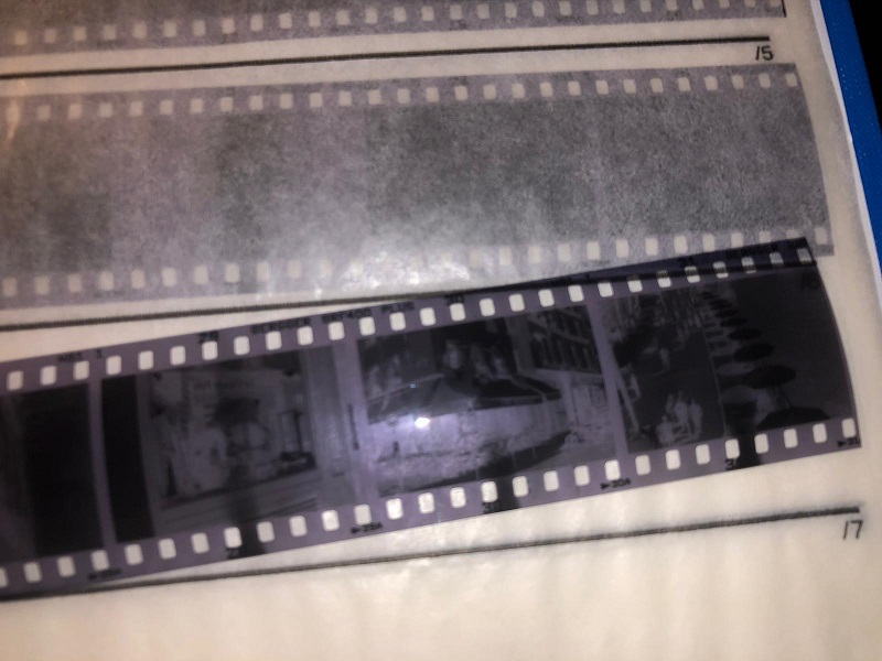

Ci-dessous l'image du néga. C'est vers la fin de la pélicule. Les photos 33-37 prises dans la même journée, mais en intérieur, ne présentent pas la fuite.
J'attends le retour de dev d'une pellicule Kodak Color dont le dév a été laissé à un autre labo pour écarter ou non le développement.
Par ailleurs, un point que je souhaite vérifier : Des traces sur le bas du négatif proviennent bien d'une fuite de lumière du haut de l'appareil non ?

La fuite est franche en tout cas et visiblement strictement identique sur plusieurs vues, ce qui est difficile à générer dans l'appareil il me semble.
