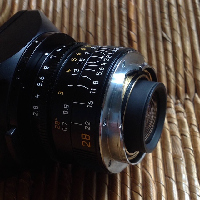

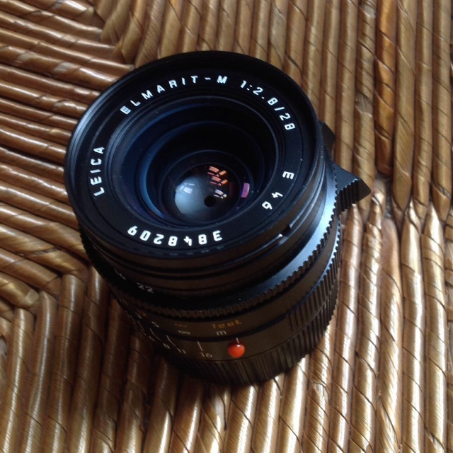

Quelques photos avant / arrière de l'objectif seraient utiles pour vous répondre correctement. Elles renseigneraient en même temps de la version de ce 28mm car la première version a le bloc arrière qui entre profondément dans la chambre, et peut révéler un probleme qui n'avait pas d'importance sur des focales plus longues ou moins profondes.

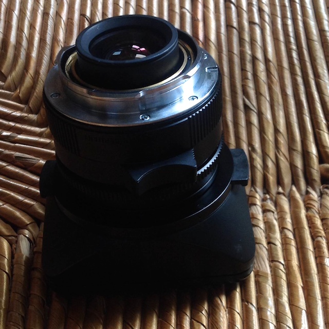

Merci pour votre réponse. Voici quelques photos de l'optique. C'est une dernière version qui a été acheté en 2001.

Il faudrait examiner l'alignement de l'optique, notamment du groupe arrière pour donner une réponse pertinente a votre probleme, mais ce que je note sur vos trois images est que l'obstruction est tres prononcée lorsque vous etes a l'infini, un peu moins sur une photo a 3-5m et bien moins sur la photo d'intérieur a 1,5m. J'en déduis (a l'aveugle) que votre probleme s'accentue lorsque le bloc arrière du 28 s'enfonce davantage dans la chambre a l'infini.
Peut-etre qu'il est décentré. Il faudrait une photo de l'arrière de l'optique, le plus droit possible face et profil (pas de trois quart comme celles ci) pour en juger ici sur le forum, sans avoir l'optique en main.

Il y a un détrompeur (point blanc sur photo n°2) sur le pare-soleil ainsi qu'une découpe pour la visée, ce qui laisse peu de doute sur sa position pour son montage.
