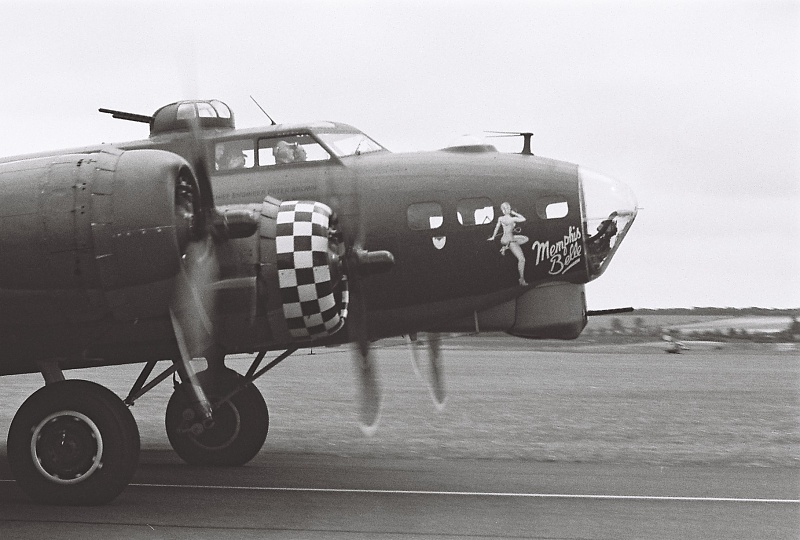

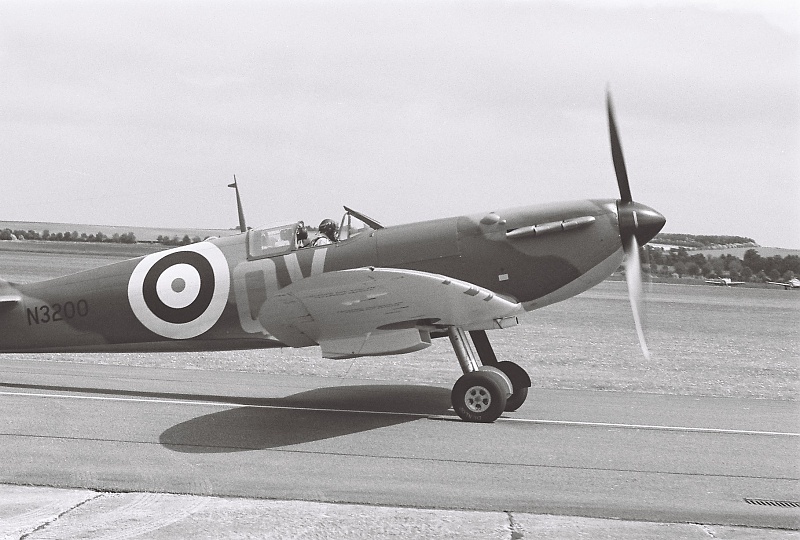

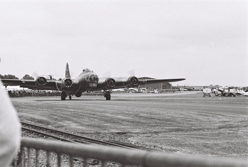

Thierry J
Messages : 665
Depuis le 29 juil 2010
77 pas loin de Mickeyville
:iboitier: FUJI PHOTO FILM CO., LTD. SP-3000
(ça c'est la version pour se simplifier la vie :mrgreen2: )
application imparfaite de vos explications.
dès que j'ai l'occasion d'y retourner.....merci pour vos conseils.
Est-ce que quelqu'un peut m'expliquer pourquoi il est marqué "FUJI PHOTO FILM CO., LTD. SP-3000" ?
les bobines : kodak développées par mes soins et scannées par Processus
C'est la marque du scanner : dans les exifs, elle remplace celle de l'appareil photo.
