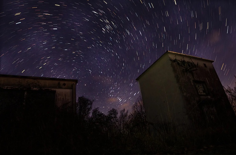

Photo Circumpolaire (Ratée ?)
J'ai essayé de suivre un tutoriel sur comment faire des photos circumpolaire mais le résultat n'est pas encore parfait.
Meme en étant sur un trépied le résultat est légèrement flou. Je ne sais pas d'où cela peut venir.
Est-t-il possible d'avoir un résultat parfait sans recourir à la technique de fusionner plusieurs images "nettes" pour créer les trainées d'étoiles voulues ?
Vous en pensez quoi ?
Filament
Messages : 15009
Depuis le 2 nov 2003
Il faudrait ressayait avec un trépied plus lourd et, si possible, utilisait le retardateur pour ne plus toucher à l'appareil.

Bonjour maxphoto,
Bienvenue sur le forum. Quelques petites questions :
- est-ce que vous avez utilisé le retardeur pour déclencher?
- avez-vous utilisé un déclencheur souple?
- quel type de trépied avez-vous utilisé?
- est-ce que le sol où était installé le trépied était bien solide et stable?
- est-ce qu'il y avait des conditions de vent particulièrement forte?
- et enfin quel matériel Leica avez-vous utilisé? :content:
Cordialement.
David
Messages : 11954
en pose B, il faut un déclencheur souple pour maintenir ouvert l'obturateur les 5 à 15 minutes voulues, alors le retardateur ne sert à pas grand chose...
Vos "problèmes" peuvent venir de plusieurs points...
Le premier, c'est la turbulence atmosphérique qui peut brouiller pas mal l'image.
Quand il y en a beaucoup, il peut y avoir aussi beaucoup de vent au sol et l'appareil sur trépied va rentrer en vibration avec le vent. Aussi, il convient de limiter la hauteur du trépied.
Bien-sûr, un trépied lourd colonne rentrée et à son minimum de hauteur sera + stable qu'un trépied "de voyage" hauteur et colonne au maximum...
Alors il y a un crochet pour alourdir le trépied... vous ajouter un truc très lourd et très grand au trépied... mouais, j'appelle cela un balancier d'horloge comtoise...
Conclusion?
si vous aimez beaucoup la photo de nuit longue pose, alors un Gitzo 5 alu est fait pour vous.

J'ai bien utilisé un retardateur mais je pense que mon trieped n'est pas assez lourd et qu'il y avait un léger vent (peut-etre suffisant pour faire trembler l'appareil). J'ai essayé de mettre mon sac en contre poid en dessous le triéped mais je pense que cela n'a pas suffit.
Messages : 11954
c'est la colonne centrale qui apporte le + de vibration quand elle est sortie. Donc ad-minima, ne pas sortir la colonne centrale.
maxphoto
Messages : 4
Depuis le 25 jan 2023
France
Oui c'est bien ce que je me disais, j'essayerai de faire avec cette technique la prochaine fois
