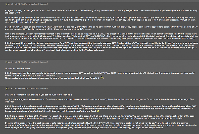

Un element de réponse peut-etre ?

Attention en effet par contre aux raw vuescan qui sont en linéaire (donc gamma 1.0)
Colorperfect par exemple remet automatique un gamma 2.2, ce ne sera donc pas le cas avec une simple inversion LR qu ne paraîtra donc pas correct. Mais il suffit de corriger.
