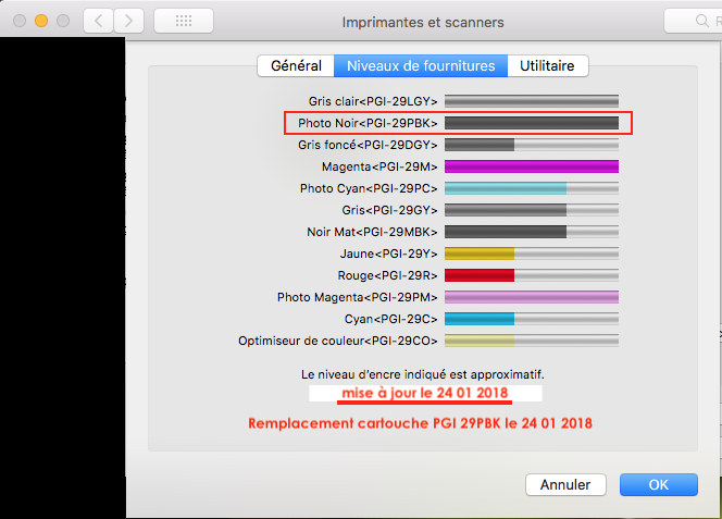

J’ai commencé le test après le remplacement de la cartouche PGI-29PBK effectué le 24 janvier 2018.
Je vous tiens informé.

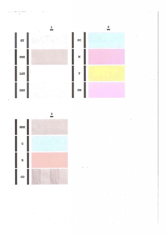

J'ai effectué la vérification des buses de ma Pixma Pro1 Canon restée sous tension depuis le 24 janvier 2018 et je n'ai pas fait un seul tirage.
Voici les captures d'écran des résultats et le motif imprimé au format A4.
Motif imprimé au format A4

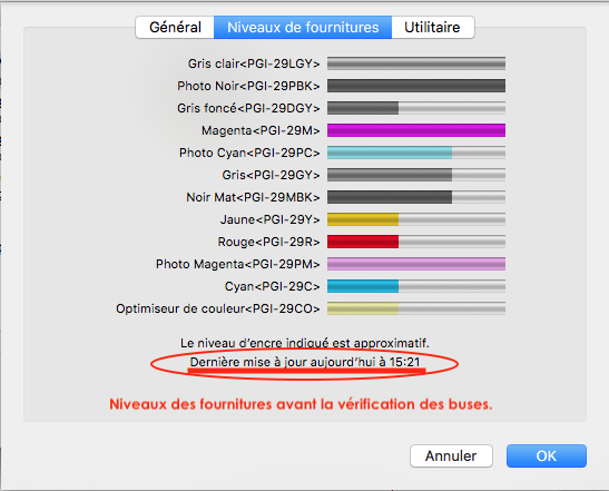

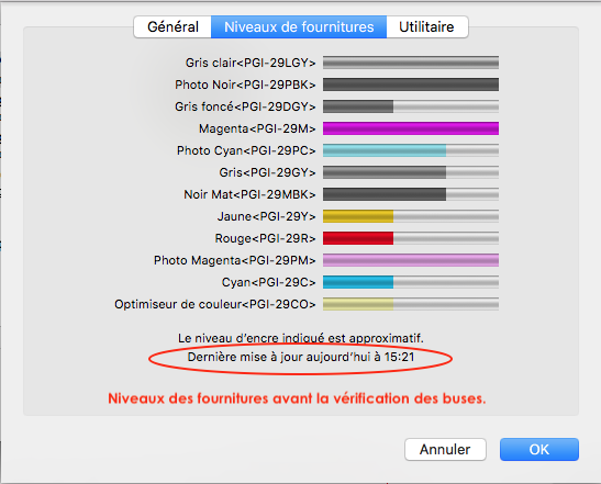

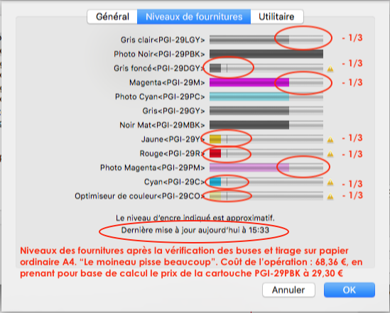

Ce n'est pas d'avoir mis en veille mon imprimante, mais le test de vérification des buses qui m'a coûté 78,14 €.
J'ai voulu vérifier les dires de Richard, je cite : "le test de buses consomme "une pisse de moineau", auxquels j'ai répondu : "Est-ce que le test des buses, d’une façon hebdomadaire, n’aurait pas pour but de nous faire consommer de l’encre inutilement ?.
J'ai la réponse ; c'est édifiant et scandaleux chez Canon.
La mise sous tension permanente, depuis le 24 janvier 2018 jusqu’à aujourd’hui, avant le test, n'a pas modifié les niveaux de fournitures.
Voir ci-dessous les captures d'écran.
