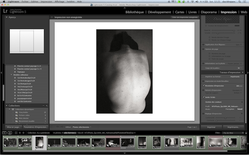

Voici donc mon espace LR5 avant impression

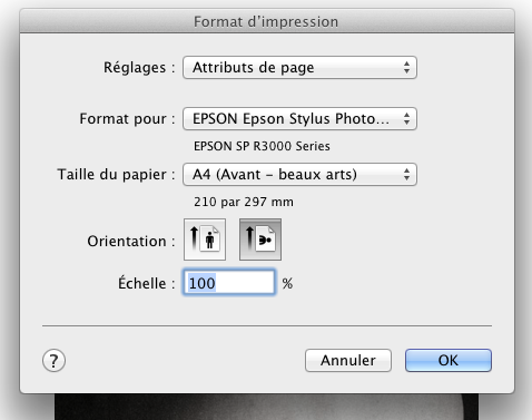

Mon choix de papier dans les paramètres

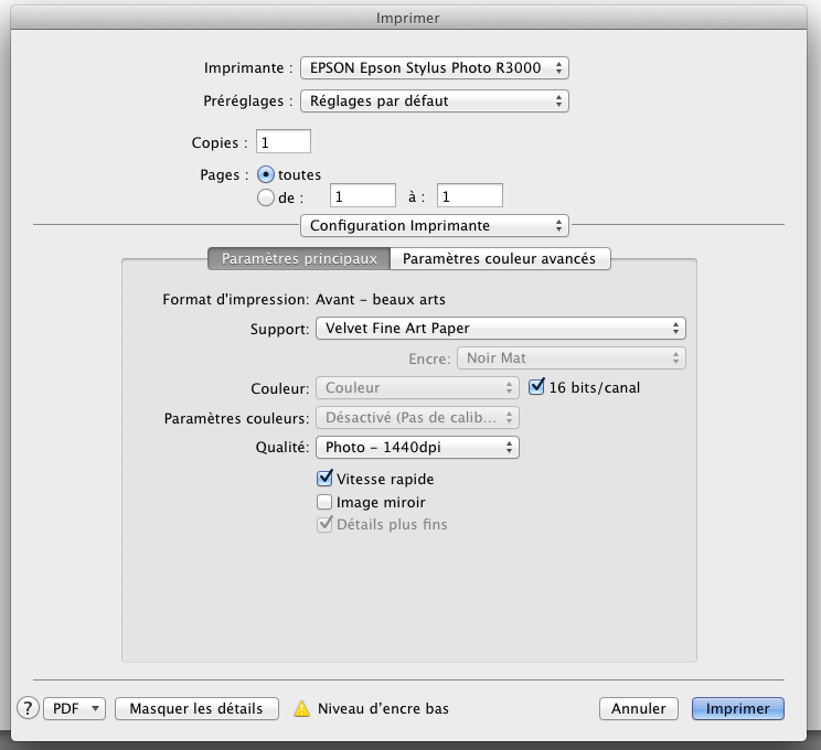

la correspondance papier pour l'imprimante afin que la correspondance papier soit la bonne
L'indication signifiant bien que je n'utilise pas la gestion de la couleur par l'imprimante

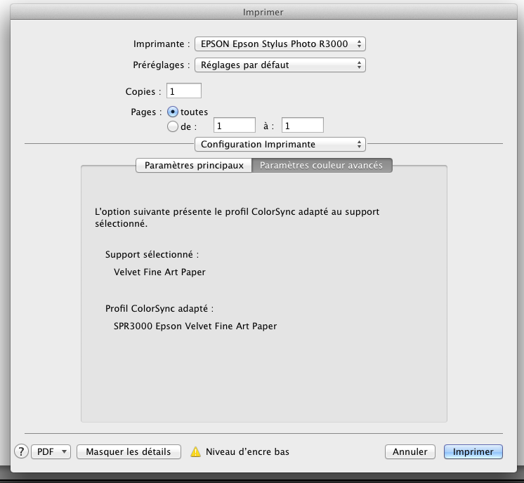

Ce qui m'interroge sur cette capture d'écran c'est de voir qu'en dessous de
"profil color sync adapté"
il y a "spr3000 epson velvet fine art paper"
Alors que j'ai sélectionné en amont (première capture d'écran) le profil icc téléchargé sur le site d'hahnemhule

Sur votre première capture d'écran :
• Dans le panneau "Travaux d'impression", en bas à droite.
• Section "Gestion des couleurs"
• Menu "Profil" : sélectionner "Géré par l'imprimante"
