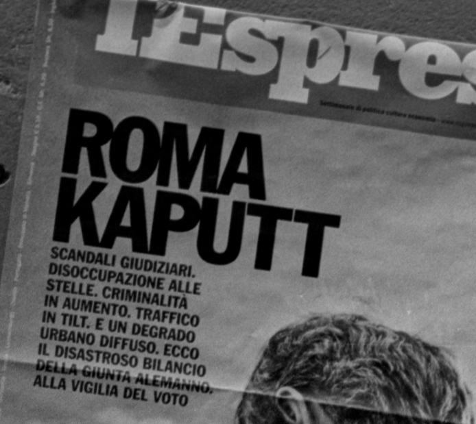

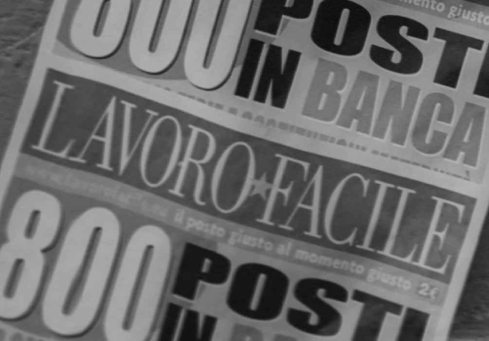

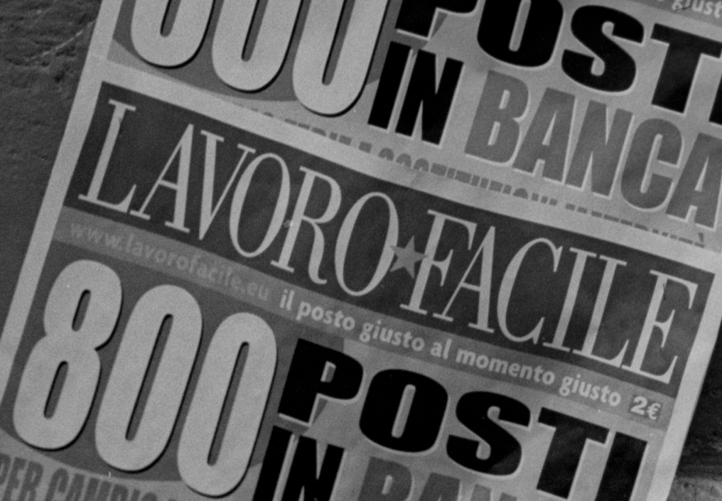

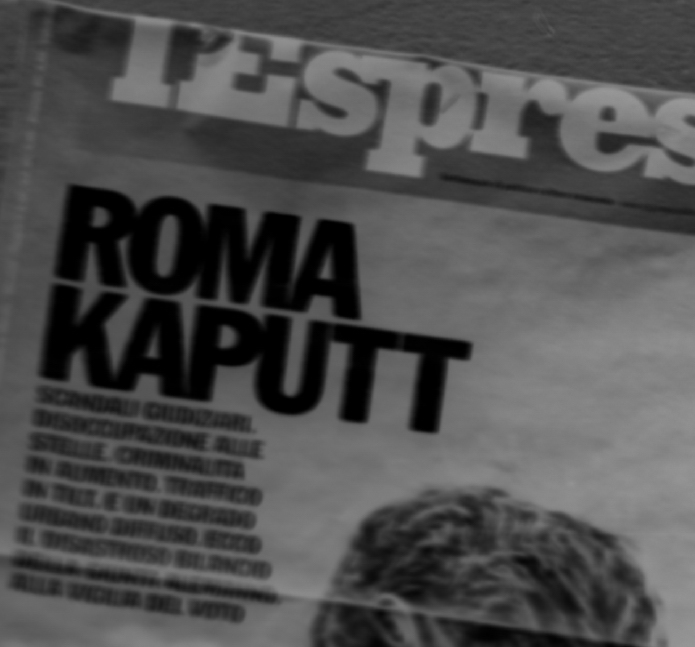

Exemple avec le FH-3 :
LS4000 :
LS40:
Avec le SA-21 c'est encore pire même le centre n'est pas net :

avec le FH-3, de toute façon le centre et les bords ne sont pas sur le même plan.
ou alors effectivement un décalage de la map, as tu essayé de la faire manuellement aussi ?

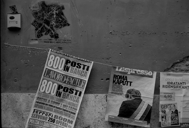

Voici l'original ou rien ne bave :

J'ai l'impression qu'il ne résout même pas le grain

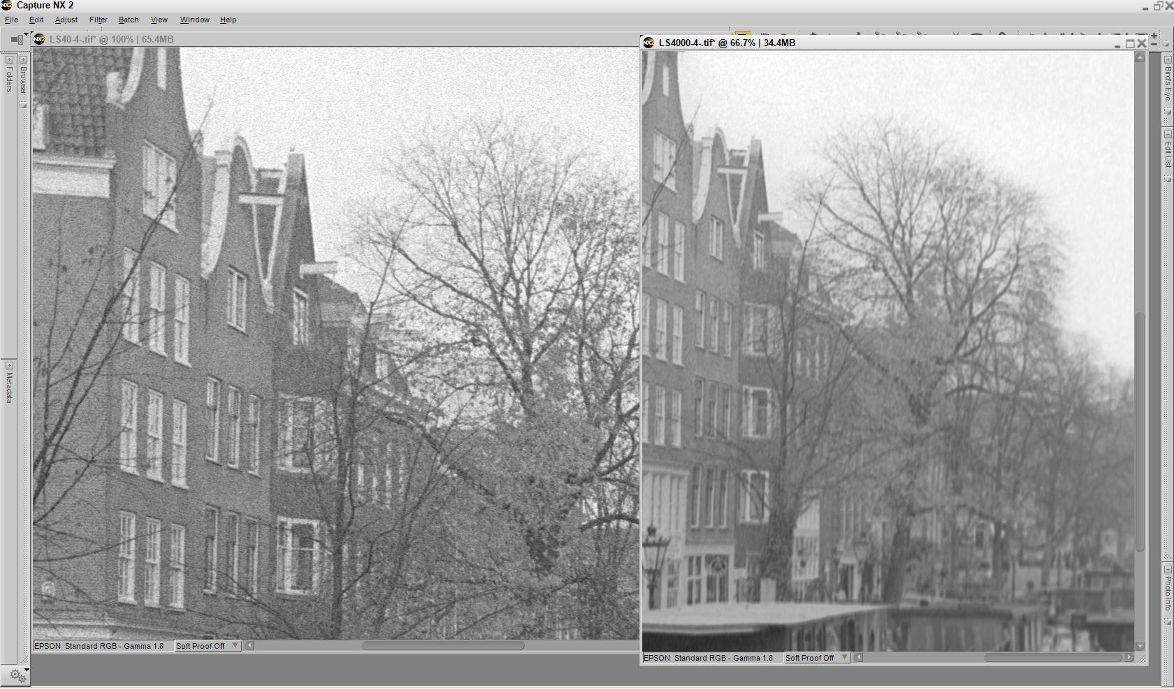

Exemple au Rodinal :

là je ne sais pas que te dire, effectivement la map semble patiner dans la choucroute :cry:
