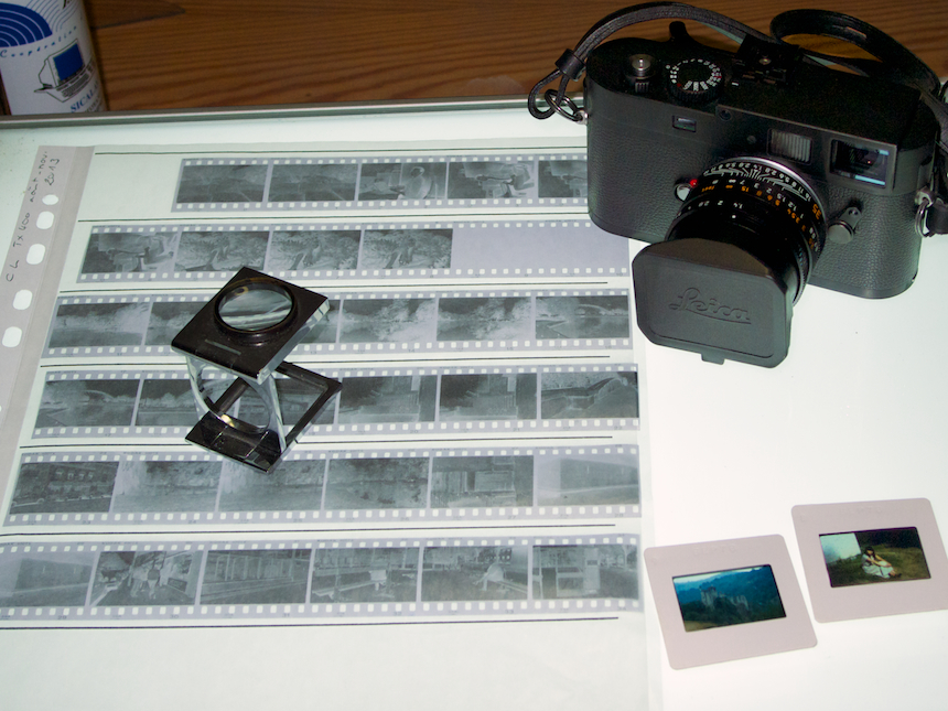

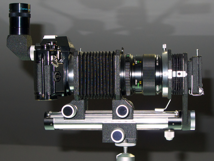

Je suis justement en réflexion sur le sujet après avoir lu que Ming Thein utilise un Nikon D800E pour scanner ses pellicules noir et blanc exposées avec son Hassellad 501C; c'est par ici. J’ai contacté Ming pour avoir plus d’informations sur son procédé ; il m’a répondu qu’il n’avais pas documenté son installation et qu’il envisageais de la commercialiser. Puis je suis tombé sur ce fil de Manara remonté fin décembre et j’ai réalisé que j’avais tout ce qu’il fallait pour tester le principe en 35 mm et peut-être améliorer la qualité de numérisation de mes négatifs noir et blanc 135. Si le résultat est satisfaisant, nous pourrons tenter d’aller jusqu’au 120.
De mes vingt ans j’ai tout un système Canon FD (six boîtiers, une dizaine d’objectifs) avec surtout : soufflet FL, Slide Duplicator, f 1/3,5 50 mm macro, viseur d’angle A2 redressé, etc. Ajouter à cela une table lumineuse, une bague d’adaptation Canon FD pour Leica M et je peux tester la faisabilité de ce système avec le M9.

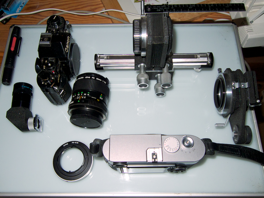

Ci-dessous, les composants posés sur la table lumineuse, ce A1, qui dispose d'un dépoli fin sans stigmomètre, et son viseur d’angle seront utilisés pour le cadrage et la mise au point.

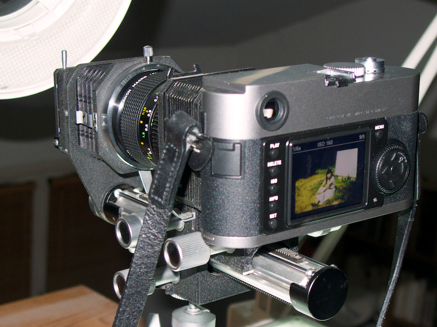

Les éléments assemblés pour le cadrage et la mise au point. Le soufflet FL permet la visée à pleine ouverture avec un levier pour fermer le diaphragme à l’ouverture présélectionnée avant la prise de vue. Objectif calé que l’infini, soufflet réglé sur x1 (la réglette du soufflet précise le rapport pour cet objectif), diaphragme présélectionné à f 1:8 puis f 1:11. Une diapositive est glissée dans le Slide Duplicator, la mise au point se fait très facilement avec le grossissement du viseur A2.
Premier test, le M9 est monté sur le soufflet à l’aide de l’adapteur Kipon, pas de jeu ; après vérification sur l'ércan de l'ordinateur la mise au point est préservée comme prévu, les vis de réglages du soufflet peuvent être bloquées.
