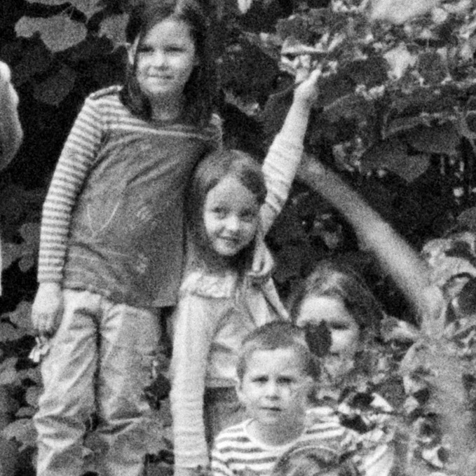

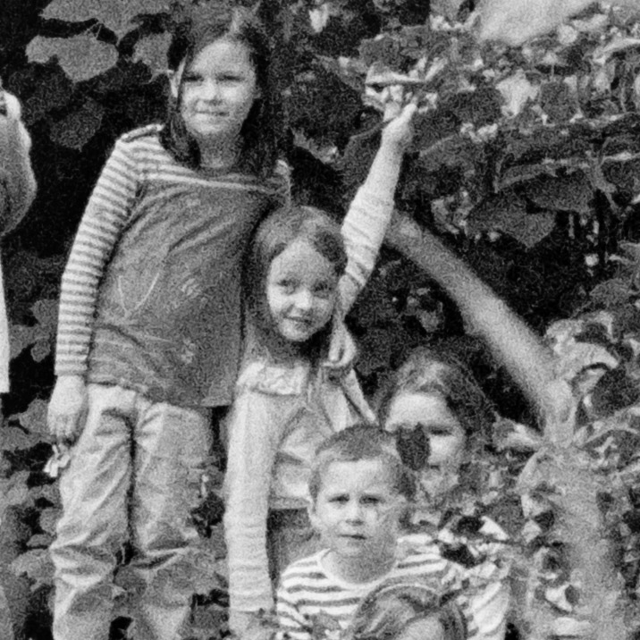

Voici un comparatif concernant la texture de grain créée par le logiciel d'importation du fichier .NEF (RAW)
Le traitement final a été réalisé dans Lightroom 5
Crop à 100%
Base Camera Raw (Photoshop, Lightroom) Export en .TIF
Base Raw Therapee (Mac) Export en .TIF
On peut remarquer une légère amélioration du traitement du grain, une texture plus régulière, a cette résolution il est probable que cela ne se remarque pas sur une impression A3.
