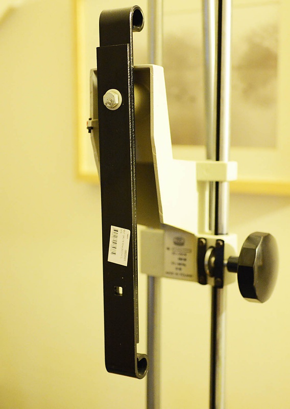

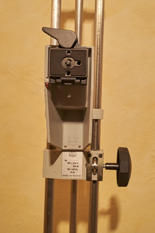

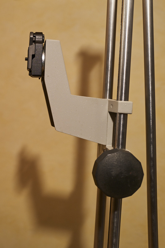

Dernière question : comment accrocher le boitier sur la colonne du krokus ?
Il faut fixer avec vis et écrou une patte sur le krokus elle même percée pour fixer le boitier.
Cette patte peut être une barrette de flash (j'avais pris la barrette d'un flash Metz ct 45).
Sinon des pattes en acier pré-percées pour volets sont très rigides et font parfaitement l'affaire (castorama).

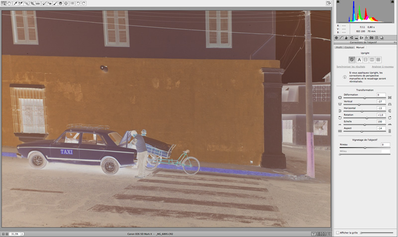

Petite mésaventure de déclenchement en rafale du Canon 5D lors des prises de vue sur la table lumineuse lightbox (ULB150) avant de comprendre que la table envoie des impulsions captées par le récepteur de la télécommande résolu par l'obturation du récepteur de l'appareil photo !
Une méthode pour le traitement des négatifs couleurs (encore une :content: ).
Merci de votre retour d'expérience.

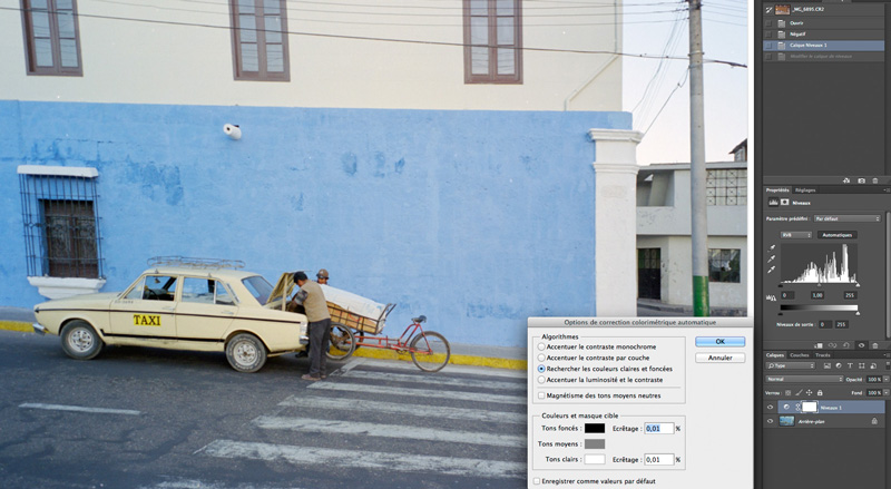

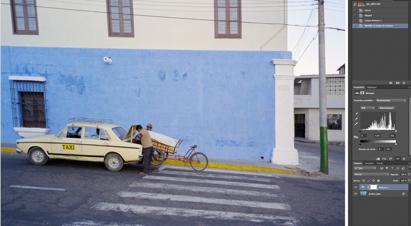

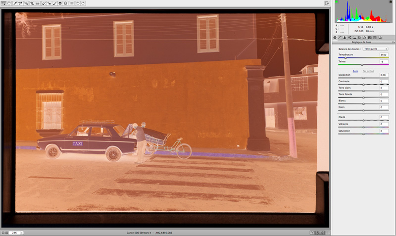

1- Ouverture du fichier dans camera raw
2- Clic avec la pipette sur une partie non exposée du film, obtention d'un gris clair, ici RVB: 209,209,209
3- Recadrage et éventuellement corrections "géométriques"
4- Ouverture en tif 16 bits puis inversion (CMD+I) et ajout d'un calque de niveaux, choisir le type de correction automatique.
5- Correction plus fine, ici correction du ton moyen de la couche verte de 1,00 à 0,94
Désolé pour l'affichage des couleurs un poil décalées sur la page web.

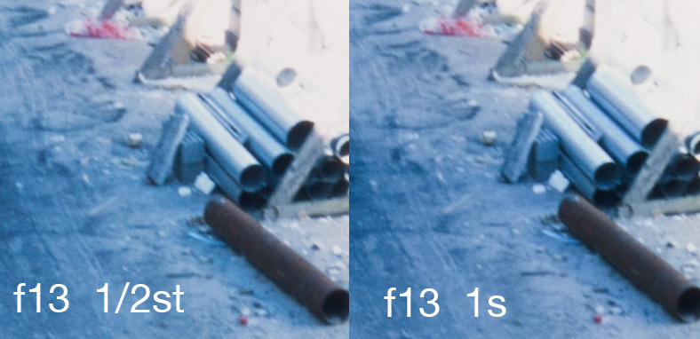

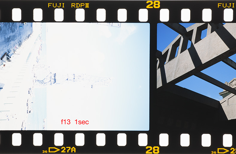

Un autre test sur 2 photos coexistantes sur une bande de film inversible avec des tonalités extrêmes liées
à une surexposition involontaire et une légère sous exposition (peut être volontaire ?)
les tons blancs (nuage) égalent ceux de la table lumineuse sauf le voile du film et les tons noirs ceux du film
non exposé.
Une exposition à 1/2 seconde apparaissait correcte à la prise de vue et cependant à 1 sec tous les détails
sont encore présents dans les tons clairs et les ombres présentent moins de bruit.
Pour moi oui pour le bracketing dans le cas d'images contrastées et exposer le plus possible "à droite"
Il est vrai que le canon 5D n'est pas le champion de la dynamique mais je fais avec le materiel dont
je dispose.
Dans l'état actuel je numérise mes films N&B avec ce système plutôt qu'avec le coolscan dont je dispose encore
pour la rapidité et le temps passé à corriger les pétouilles !

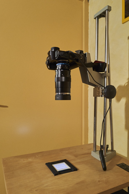

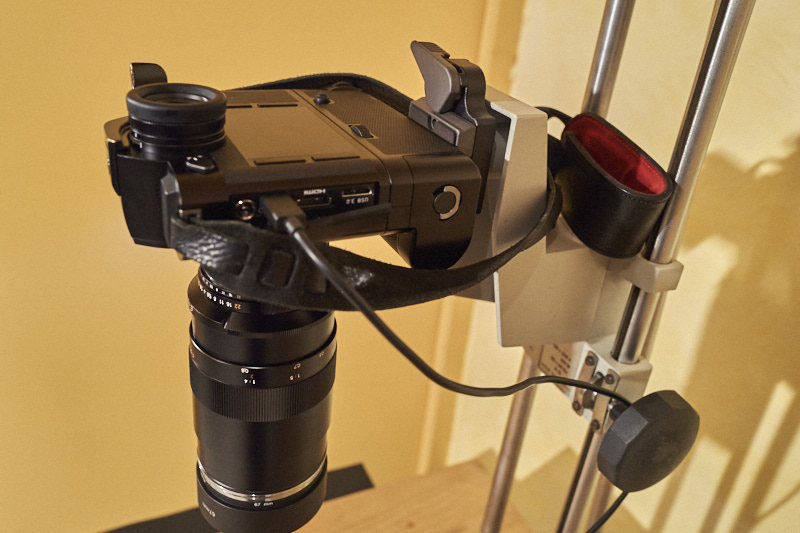

Mon expérience et installation à vous partager.
En 2011 j'ai bricolé un Krokus 3, avec une platine attache rapide Manfrotto, et une table lumineuse Just Normlicht D5000 (le tout trouvé d'occasion sauf la platine Manfrotto). Un petit tour chez Casto pour trouver 4 pieds, la découpe dans le plateau en bois du Krokus d'une ouverture légèrement supérieure à une dia 6x6, et l'installation de la table lumineuse sous le plateau, et voici le résultat : un banc de repo dia 6x6, et pour les négatifs 6x6 j'utilise un passe-film dédié (qui n'est pas sur les photos).
En 2011 j'utilisais un Nikon D700 et le 105 Macro Nikon.
En 2017 j'utilise le Leica SL et le Zeiss Macro 100mm f/2 (à qui je viens de redonner une nouvelle raison de le conserver ...).

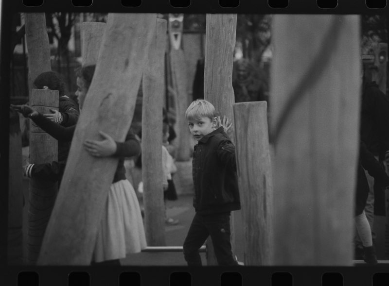

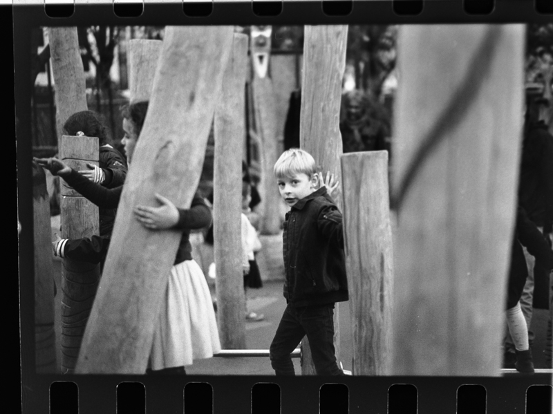

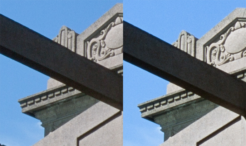

Du coup j'ai pu essayer, et voilà ce que ça donne. C'est très très resserré car dans l'image au 28mm le négatif est tout petit.
Fonction macro, mise au point manuelle avec le live-view.
Brut hormis le recadrage. En comparaison je poste le fichier qui avait été fait par N+. La pellicule est de la TriX
Donc en N°1 par N+ et en n°2 par le Q
Vos avis ?

Le problème est que la deuxième est sous-ex, donc difficile de juger.
Ma galerie flickr
Ok Florent merci. Et ainsi c'est mieux ? je n'arrive pas à corriger l'expo à la prise de vue, du coup sur la 2ème j'ai ajusté dans LR
