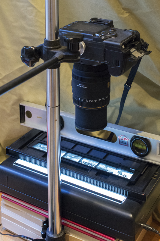

Ce fil est passionnant et avant que mon scanner Nikon 8000ED ne tombe en panne (un jour lointain, j'espère), j'ai fait quelques essais avec le matériel dont je dispose:
Canon 5D2
Sigma 2,8/70 EX DG macro
Table lumineuse "basique"
Colonne avec potence relativement stable, fixée sur table
passe-vue du 8000.
La prise de vue sur l'écran est bien expliquée par Manara au début de ce fil.
Ici l'AF n'est pas assez précis et la course de la bague de distance est assez longue pour le faire avec précision manuellement
même si cela reste délicat (comme sous l'agrandisseur).
Je confirme qu'il y a un peu moins de pétouilles à corriger.

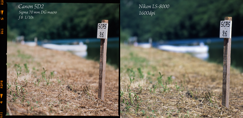

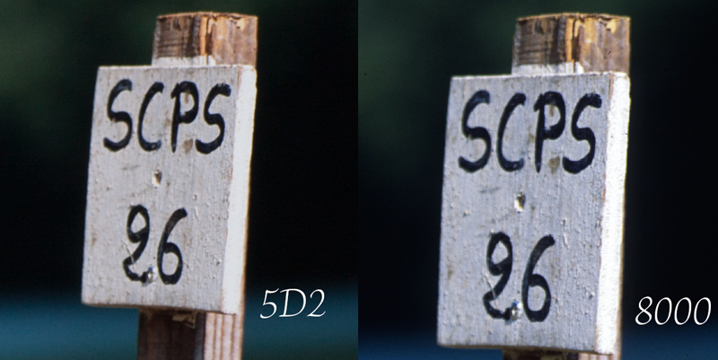

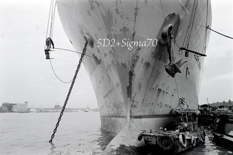

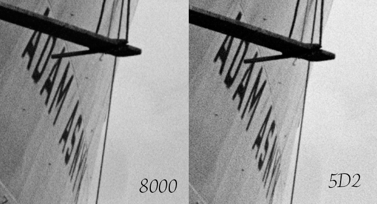

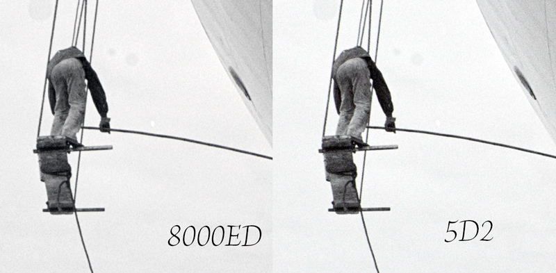

Photo faite avec Kodak plusX & Minolta CLE f2,8/28mm
Numérisation en positif avec Vuescan en RVB, 3000dpi, point blanc à 0%
le point est fait sur le peintre à gauche.
Photographie du négatif (5D2&Sigma 70mm macro) en RAW
Photo Hasselblad 501 & f4/150 mm à f4 film 120 inversible Fuji Provia 100F
Désolé pour la colorimétrie !
