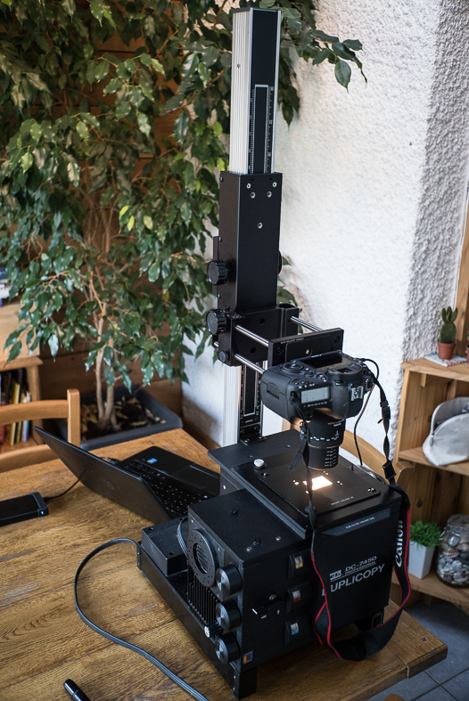

J'ai trouvé ce banc de repro de diapo LPL Duplicopy. Premiers essais aujourd'hui avec un 5DIII et un sigma macro DG 50mm 2.8.
Les résultats sont comparables à ce que je sortais avec mon scanner Dimage 5400, je pense que les limites sont plus liées au capteur?

Mouais, j'avais gagné de la place lorsque j'ai bazardé mon agrandisseur mais la nature a horreur du vide!
L'avantage c'est que c'est plus robuste et plus rapide qu'un scanner et évolutif au gré des performances des appareils photos!!!
