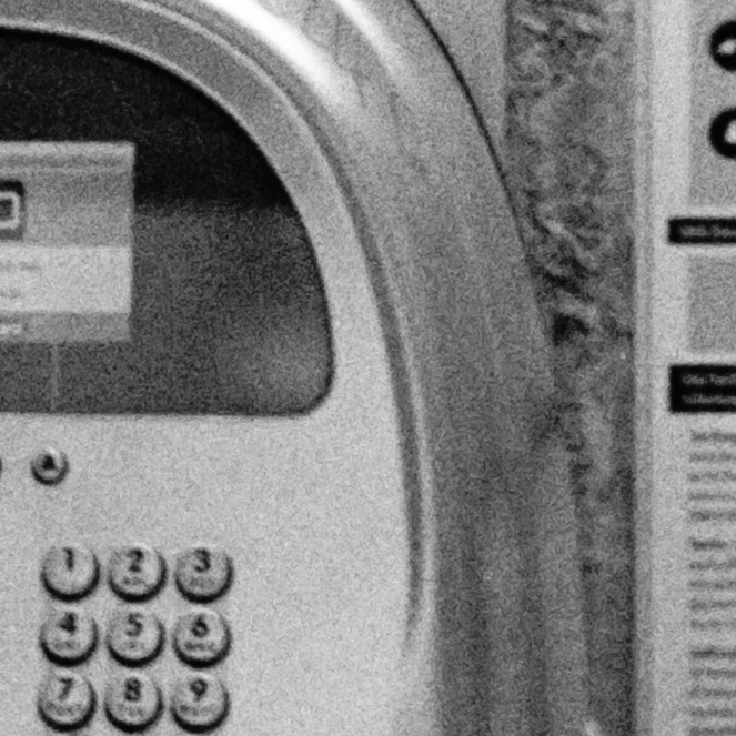

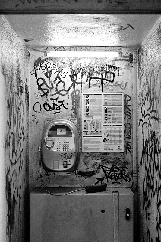

erem

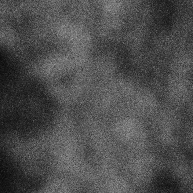

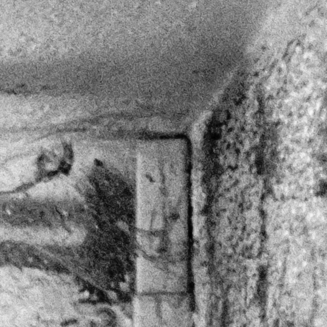

    Voici quelques images tirées de mes tests, avec la config du dessus.
Messages : 34
Depuis le 10 avr 2014
Neuvic (24) + Genève (CH)
Image entière :
Crops 100% :

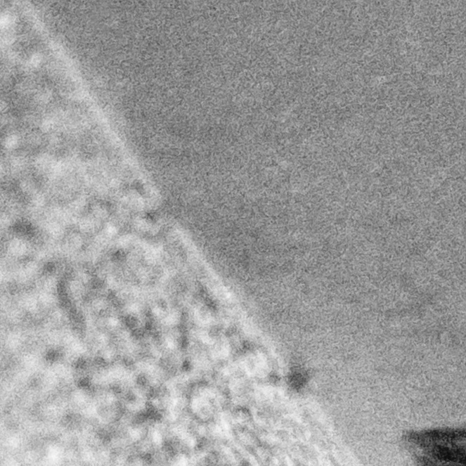

erem
    Autre test...
Messages : 34

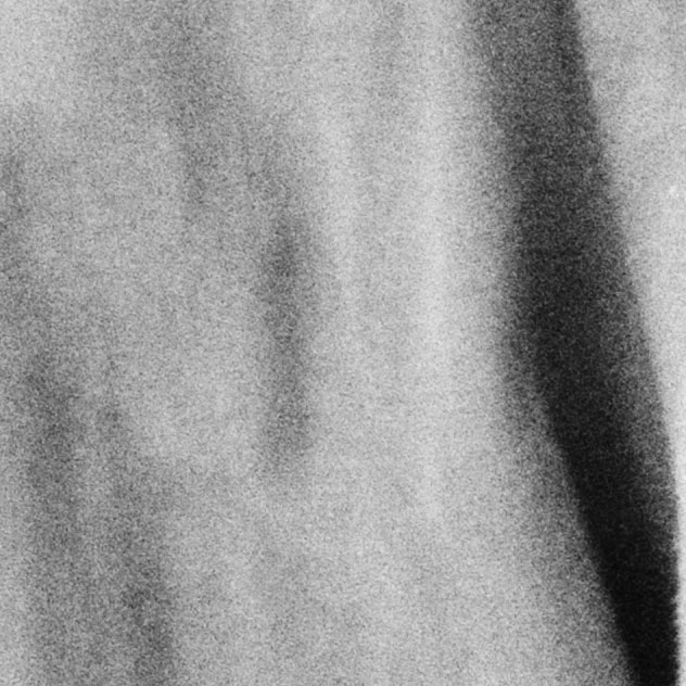

Avec tout ce que j'ai pu flâner à gauche à droite comme infos, cette solution me convient parfaitement, le plus compliqué reste le focus, en macro 1/1 ce n'est pas simple. il y a un peu de travail sur Photoshop (inversion des courbes, contraste, luminosité...) mais cela reste très rapide, je compte, pour scanner 36 vues + une sélection de 6-7 images traitées en qualité HD (full frame) environ 45 min. mais cela dépend de chacun ;-)
Image entière :
Crops 100% :
erem

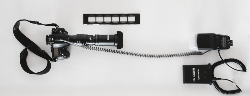

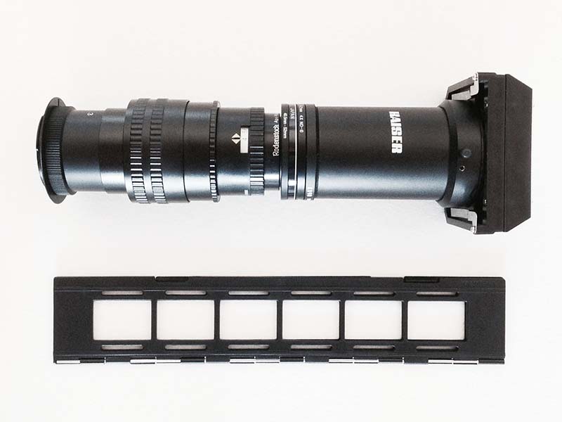

erem
    Et voici le montage en vrai :-)
Messages : 34
Ca tient un peu du Professeur Tournesol et d'un astrophysicien ;-)
Afin d'obtenir le 1/1 et de conserver une latitude d'allongement, j'ai ajouté une bague-allonge de 30mm diam.42mm et quelques montures sans filtres diam. 52mm
Toutefois très pratique pour la mise en oeuvre...

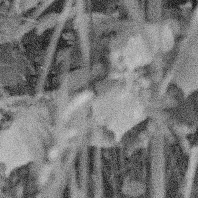

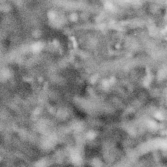

Voilà, suite aux bons conseils de "fotd" ;-) , j'ai changé le process RAW > TIF, moins de réglages et moins de grain !
L'image originale fait 4600 x 6900 px
Vue d'ensemble :
Crops 100% : centre et coins :
