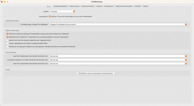

Merci pour vos réponses, j'ai bien compris ce que vous tenter de me répéter.
Comme je vous le répète, moi aussi, aucuns paramètres nul part. Je vais faire des captures d'écrans pour vous montrer... Ça sera surement plus simple que de longues explications puisque visiblement il y a quelques chose que je ne vois pas...
Bien à vous et merci encore

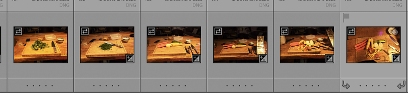

Ici vous pouvez voir juste après l'importation en mode grille le logo en bas à droite de la miniature.

allez ici pour télécharger ce DNG de M11 : https://www.dpreview.com/sample-galleri ... 4757250305
il faut un DNG qui n'a jamais "subit" de développement, donc brut de boitier.
Importez le et vérifiez si l'icône +/- est présente ou pas.
Cela vous permettra de déterminer si c'est votre boitier qui est en cause ou si c'est lié à votre boitier dans LR

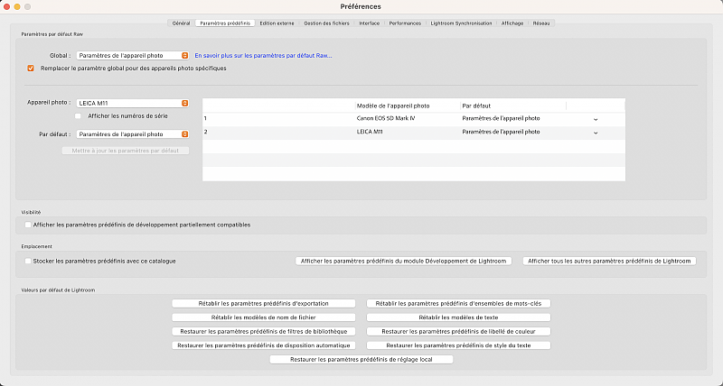

Et avec "Valeur par défaut Adobe" dans "Global" et en supprimant le M11 de la liste des appareils particuliers (ou, ce qui revient au même, en passant le "par défaut" du M11 à "Valeur par défaut Adobe") ?

Je suis "paramétré" comme Gautier et je n'ai pas de soucis avec mes boîtiers de différentes marques. À essayer, je pense.

Je l'étais aussi et j'ai mis ces nouveaux paramètres suite à un message sur ce post même.

Quand j'importe ce fichier je n'ai en effet pas de logo "+/-" en bas de la vignette, par contre une fois en développement quand je clique sur l'interrupteur de l'onglet " correction de l'objectif" je vois bien que la correction a été appliqué automatiquement. Puisque quand je le désenclenche je vois les corrections liées au 35mm disparaitre .

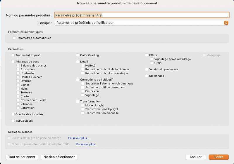

D'ailleurs cela va surement aider les plus téméraires d'entre vous à y comprendre quelque chose:
Quand je suis en mode développement et que je clique en haut dans la bar d'état dans "développement" puis ensuite dans "nouveau paramètre prédéfini"
J'ai vu la première fois pas mal de choses de cochés, y compris la netteté et donc la réduction du bruit dont je parlais plus haut dans ce même fil mais aussi et entre autre la correction automatique lié au profil de l'objectif.
Donc bêtement j'ai voulu créer un nouveau paramètre prédéfini avec tout décoché, et donc rien de sélectionné, mais je ne vois ce profil nul part, même en lui créant un dossier distinct avec un nom distinct...
Je pense que le soucis viens de là mais je ne sais absolument pas comment l'atteindre!

Normalement, votre paramètre prédéfini doit apparaître dans la rubrique "paramètres prédéfinis de l'utilisateur", lui mettre un nom simple. Il peut être nécessaire après avoir cliqué sur "créer" de redémarrer LR pour que votre nouveau paramètre prédéfini apparaisse.

Oui c'est bien ce que je pensais qu'il allait se passer, j'ai redémarrer de moulte fois, même l'ordinateur. Tout semble à croire que la machine est plus forte que l'homme, moi! :???:

Pour être clair, la copie d’écran est celle de Luigi, pas la mienne.

Je faisais référence à ton texte sous la capture d'écran, pas à la capture elle-même.
