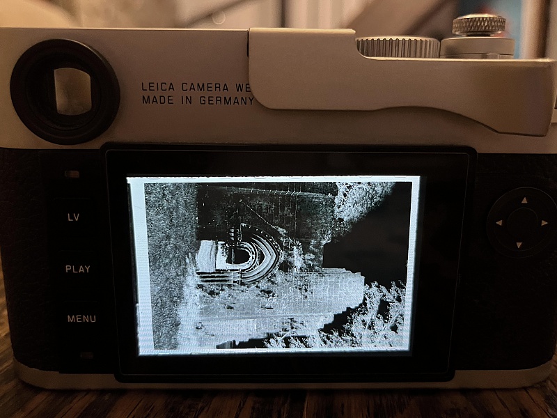

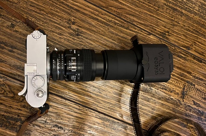

Après plusieurs montages "maison", j'ai fini par acheter le kit Valoi35. Il fait bien le job à condition de lui coller un bon capteur derrière. Dans mon cas j'ai fait des essais avec le Fuji Xpro2 et avec le M10. Forcément même si les 2 alignent 24MP la taille du capteur du M10 fait la différence ...
Le système est "relativement" rigide. Mais il y a quand même un peu de jeu résiduel sur l'avant du Micro Nikkor 60mm f/2.8 ...
La lumière intégrée est réglable en intensité et température. Le seul inconvénient que je lui trouve : à vouloir optimiser les bains de développement on en arrive à scanner 3/4 pellicules d'un coup d'où la surchauffe du capteur en mode Liveview ... la mise au point étant critique même en fermant le diaph, ça oblige à vérifier la MAP presque à chaque vue.
