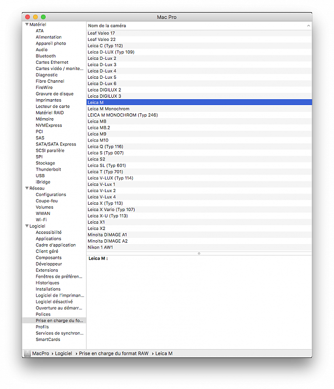

Pour Aperture, selon la version de MacOS utilisée, on peut aussi bricoler un peu des fichiers systèmes pour que le M 262 soit vu comme un M 240. Voir ce message (mais ce n'est plus pareil sous des versions plus récentes).
Pour info, un DNG de M 262 s'ouvre avec Aperçu sous High Sierra (qui indique simplement "Leica M" dans sa liste de compatibilité). Sous réserve que celui que j'ai récupéré sur Internet ne soit pas bricolé.
