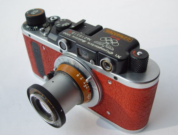

Perso, j'ai un faible pour celui-ci:
:content:
un Zorki Olympiades.......
