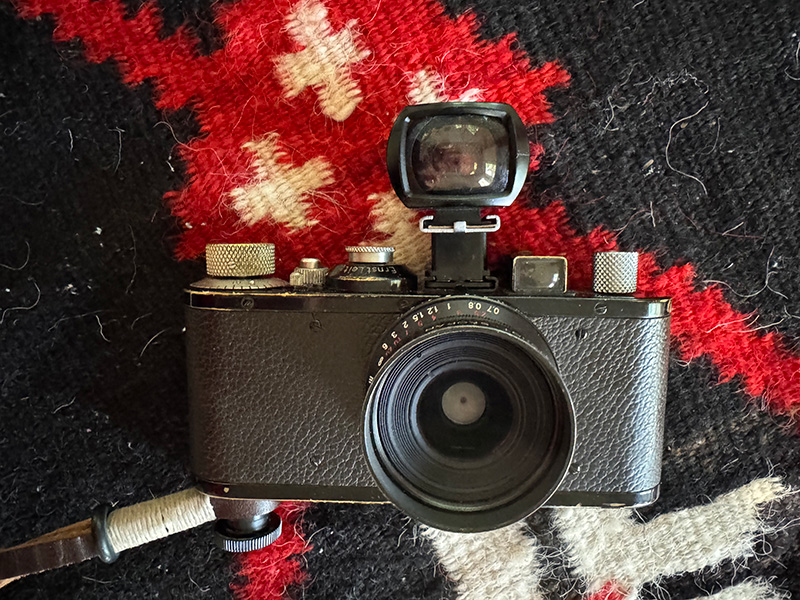

J'aimerais utiliser un grand angle sur le Standard, malheureusement le viseur 50mm existant bloque le montage d'un viseur externe. J'ai bien trouvé un accessoire de flash mais il est trop grand/haut, voir photo. Quelqu'un connait-il une solution plus élégante ?
PS: je ne veux pas démonter le viseur 50mm.

1) refaire la pièce en plastique noir à la bonne hauteur
2) si vous ne savez pas le faire, alors allez voir un artisan bijoutier, prothésiste dentaire, mécanique générale...

Le SBOOI est une solution élégante mais il faut en trouver un

Oui, le SBOOI passe, ainsi que le WEISU (dont je possède une copie chinoise) mais je cherche une solution pour 28mm et 25mm ... En cherchant une photo du viseur 28/35 Voigtlander (beau mais très/trop cher) je viens de découvrir l'existence d'un viseur 28mm de marque SmallRig, pas cher du tout et qui a de bonnes chances de marcher.

En 28 mm, le Sigma VF-11 passe à coup sûr : il est de la même largeur que le SBOOI. Il cadre en ratio 3:2 comme le 24x36, alors que le Smallrig - que je découvre - est en 4:3.

Format 4:3 ? mince, j'aurais dû faire attention.

ça peut-être

Il est mignon ce SmallRig mais optiquement pire qu'un cul de bouteille, je vais le renvoyer.

Il semblerait qu'il existe une solution Leica avec le ZIOOQ ou le YSOOE:
https://wiki.l-camera-forum.com/leica-w ... .php/YSOOE
