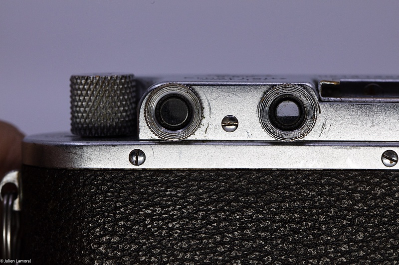

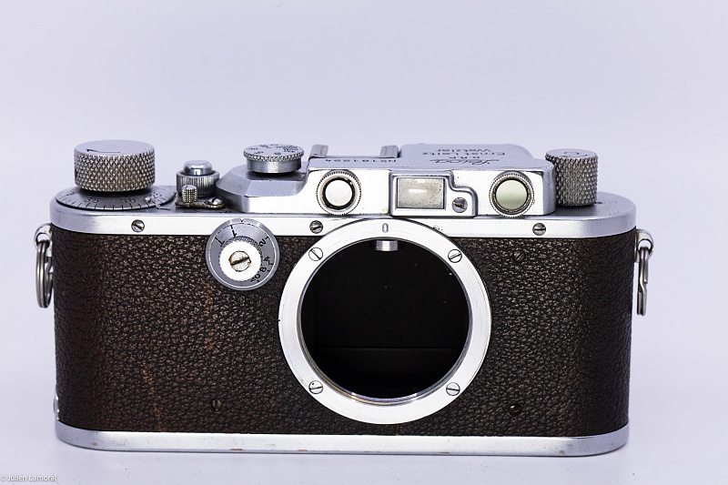

je fais qques recherches sur ce leica iiia de 1935
la gravure germany à coté du déclencheur m'est totalement inconnue
avez vous d autres exemple d'appareil avec cette gravure à cet endroit ?

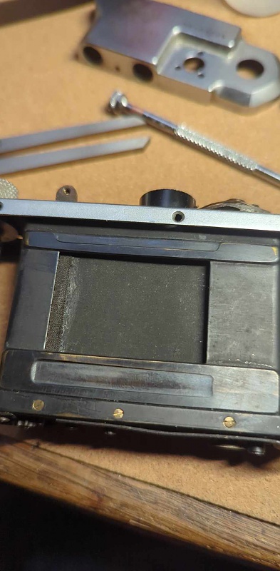

cet appareil a également 2 autres particularités:
pas de numero de série a l intérieur et pas de réglage de l occulaire du rangefinder
Merci à tous !

Curieux en effet.
Peut-être une anomalie d'usine, vu la typographie en tous points semblable à celle de la semelle, ce qui rend cet appareil d'autant plus unique.

La semelle est au pas de vis de 1/4 soit un modèle pour l'exportation au royaume uni.

Peut-être une (belle) copie ?
