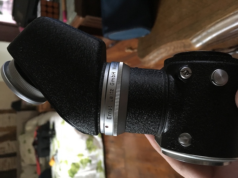

Voici le Visoflex que j'utilise

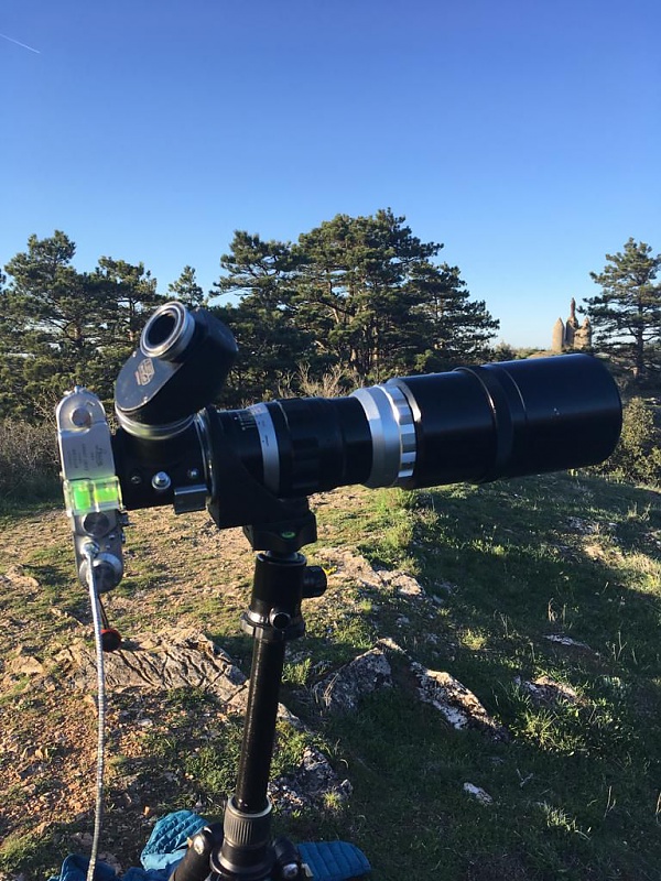

et enfin voici le montage sur le Leica :
J'ai lu que sur certain Visoflex il fallait utiliser une bague "OUBIO". Pensez vous que mon problème vient de la ?
J'ajoute que le Visoflex est bien vissé a fond sur le boitier et de même sur l'objectif

le OUBIO sert pour les visoflex II & III avec les optiques de viso I
soit vous avez mal réglé l'oculaire
soit votre dépoli est à l'envers
soit votre miroir n'est pas à 45°

Merci pour votre réponse, je vais regarder au niveau du dépoli donc, car je pense que l'occulaire était bien réglé et je trouve le miroir qui est à 45°

Sur votre photo, vous utilisez un declencheur simple.
Cela suppose que vous apuyez sur l'apareil afin de relever le miroir.
Malgrès le trépied, le flou vient peut être de là.
Solution, utiliser le declencheur double ou mettre le declencheur sur la visoflex et un retardateur sur l'appareil.

le 400F5 a une embase de trépied particulièrement bien faite...
mcintosh
Messages : 377
Depuis le 6 juil 2021
Le Tholonet
Oui, c'est ce qui m'a trompé. Je n'avais jamais vu de 400 auparavant, sauf les premiers.
