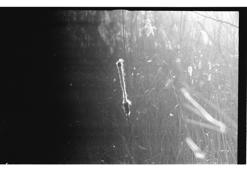

Voici des images brutes de scan, IIIa 50 Summar et Ilford Pan 400. A votre avis de quoi cela peut-il venir ?
Merci pour vos avis.
Une révision s'impose.
J'ai eu çà sur mon III (F) au tout début de ma pratique avec des vissants.
Après une révision par un homme de l'art, tout est rentré dans l'ordre et tranquille pour 20 ans.
J'ai retrouvé le négatif avec lequel j'ai rencontré ce problème, qui date de janvier 2007. Je ne peux pas te dire la cause mais je n'ai plus eu çà après révision.
Merci Stéphane.
J'ai de tout sur les négatifs, des images comme celles du poste précédent, des images complètement sous exposées et même une ou deux images qui ne posent pas de problème.

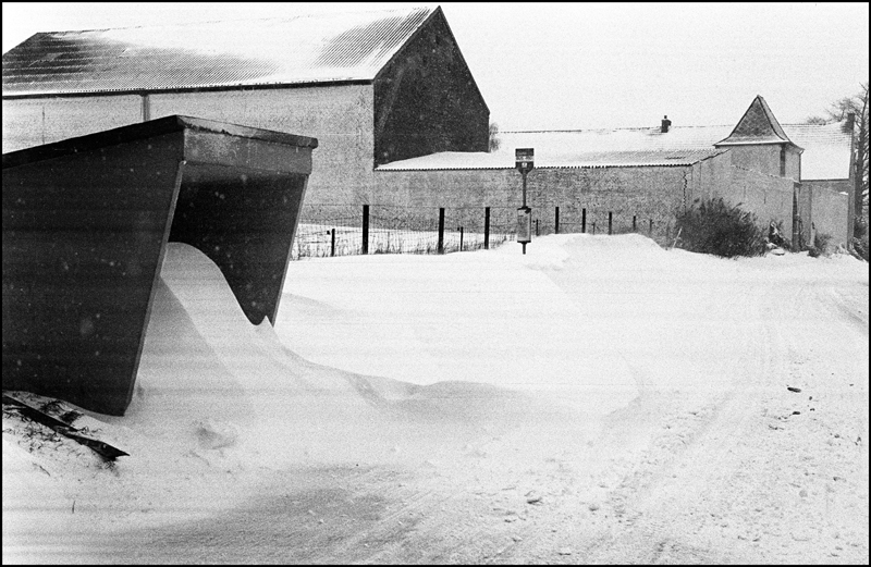

Ici, une photo faite avec mon Couplex avant que je le confie à Victor Bel.
Il a remédié à ce problème et tout est en ordre maintenant.
Merci encore à lui.

Le premier problème est causé par une sorte de boulochage des rideaux (les lignes ne sont rien d'autre que la trace de bouloches). Il faut changer les rideaux.
Le second est que les rideaux sont sont mal synchronisés, de sorte que l'un empiétant sur l'autre à l'une des extrémité de l'image, il y a moins ou plus du tout d'exposition. C'est un problème très fréquent avec les vieux Leica, particulièrement aux vitesses les plus élevées (là où l'interstice est le plus étroit). Il faut réajuster les tensions, ce qui signifie aussi un nettoyage complet et une nouvelle lubrification.
