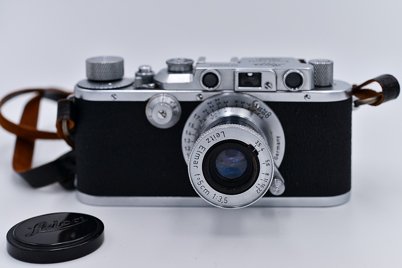

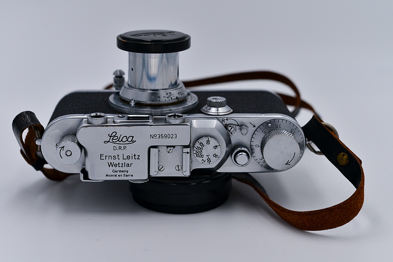

Mon Leica IIIa "Monté en Sarre".

Vraiment très beau! Et dont le chrome est intact, contrairement au mien qui a vieilli et s'écaille, notamment sur l'arrière de la semelle.
Je m'interroge aussi sur la position de l'optique: mise au point de 7 à 13 heures, avec le doigt sur la fenêtre du télémètre...
C'est également le cas sur mon exemplaire.
Le montage en Sarre a sans doute été un peu hâtif, ce qui n'enlève rien à la valeur historique de l'appareil, au contraire!

J'ai trouvé un texte qui me paraît intéressant.
Il est en italien mais assez facile à comprendre.
http://www.wetzlar-historica-italia.it/sarre.html
Piga
Messages : 4985
Depuis le 13 nov 2005
Intéressant en effet ; je ne savais pas qu'il y avait des copies russes de Leicas "montés en Sarre", c'est certain pour le n° 359097, j'ai un doute sur le précédent (359233). Se pourrait-il que l'usine de montage en Sarre ait également monté des boitiers dont les pièces avaient été fabriquées à Красногорск ?
Jacques Morin
Messages : 481
Depuis le 7 avr 2006
Normandie (Coutances)
Merci, Regish.
Pour le # 359378, j'ai beaucoup plus qu'un doute. La mention "Monté en Saar" me semble impossible, même pour des raisons nationalistes, comme le laisse sous-entendre le commentaire italien.
Quant au # 359097, il est fait à partir d'un Zorki 1d ou 1e, d'après le renfort de la vulcanite, donc période 1953/56, pas avant. Aucune chance que Krasnogorsk (= KMZ) ait fabriqué des faux "Monté en Sarre". A cette époque, ils en étaient déjà aux Zorki 3 (vitesses lentes, millième de seconde et surtout viseur/télémètre combiné, avec pas mal de difficultés, depuis 1951) et au reflex Zenit (1952/53): une autre histoire.
