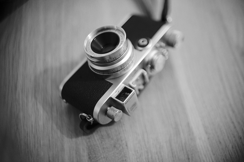

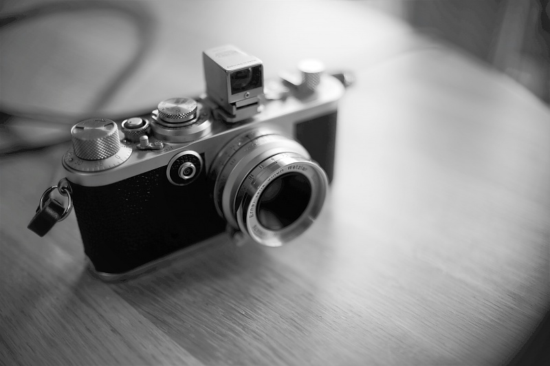

Voici mon joli If "red scale" avec pour la première fois (pour moi) un summaron 35mm 3.5, version "tardive". Je trouve ce caillou magnifique, vraiment une belle gueule avec le If ! le viseur est un petit Steiheil Munchen 3,5cm, trouvable pour pas trop cher sur la baie. Je compte modifier le mien pour retirer le petit mécanisme de compensation de parallaxe qui, je trouve, ne sert pas énormément quand la map mini est à 1m pour une focale de 35mm. Le viseur sera donc moins haut de la sorte et rendra l'ensemble beaucoup plus compact :)

Magnifique!!!

Oh oui, quel magnifique ensemble :exclam: :exclam: :exclam:

Très beau et bien photographié en plus.
Je ne suis pas très calé en vissants mais...je ne vois pas de fenêtre de télémètre sur ce boitier??

Il n'y en a pas. Ic, If et Ig n'ont pas de télémètre, ni de viseur. Souvent destinés pour les laboratoires ou la reproduction de documents.
On peut en rajouter en externe sur les portes accessoires. On les trouve par deux sur chaque boitier.
Mignon ce viseur et bel ensemble.

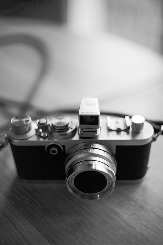

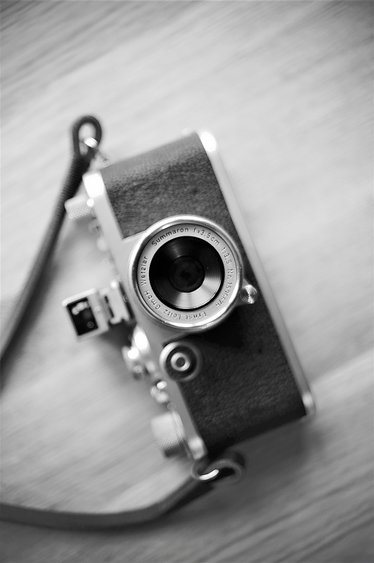

Ni une ni deux, le viseur remplace maintenant la griffe flash gauche et permet de monter un autre viseur à droite (un 12mm par exemple :D)
Vraiment content du résultat, c'était plus facile que prévu. Voici donc mon Leica Standard edition 35mm :lol:

Le process était simple, enlever les deux petites vis de part et d'autre du viseur, prendre les mesures de la pièce originale, dessiner une nouvelle pièce identique réduite au minimum et reprenant les mêmes vis que le sabot de flash du boitier. Une petite impression 3d et le tour est joué :content:

C'est un boitier initialement prévu pour de la repro ou microscopie, sans organe de visée ni télémétrie. Mais il se prête en fait très bien je trouve à un usage grand angle.

Joli bricolage, bravo ! Mais pourquoi ne pas avoir mis le viseur dans l'axe de l'objectif ?

Simplement parce que le viseur 12mm est trop gros pour être inséré sur le côté. Il bute avec le bouton de rembobinage de la pellicule. Dans la configuration présente, aucun soucis ;)

Belle réalisation Vincent.
Bravo.
Juste une petite précision,
à ta nomination "Leica Standard edition 35mm", j'aurai préféré "Leica If édition 35mm".
un Standard (modèle E)
ici "If" ...avec des chiffres de synchronisation flash
Que vois-je, :question:
la griffe accessoire du centre montée à l'envers ?

Pardon pardon, je ne dis pas avoir un standard, c'est un "faux" bien entendu... C'était une petite blagounette.
J'ai inversé la griffe flash car le viseur original du 12mm ne passe pas dans l'autre sens, il bute dans la molette des vitesses. En l'enfilant par l'avant comme ici, aucun soucis. Rien donc de vraiment étrange dans tout cela si ce n'est ma motivation a adapter mon matériel à mes diverses lubies ;)

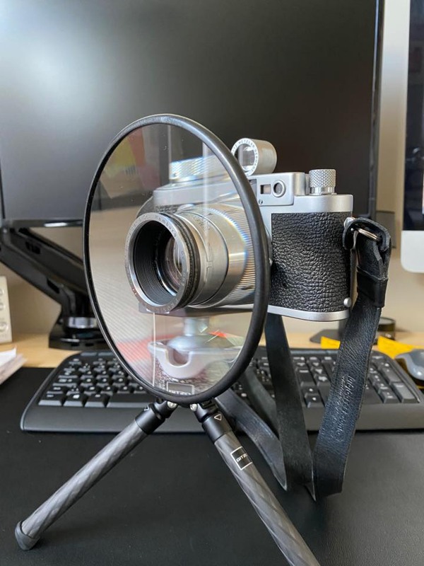

Vu par hasard sur internet.
Connaissez vous "cet équipage" et à quoi sert-il
Merci les specialistes !
