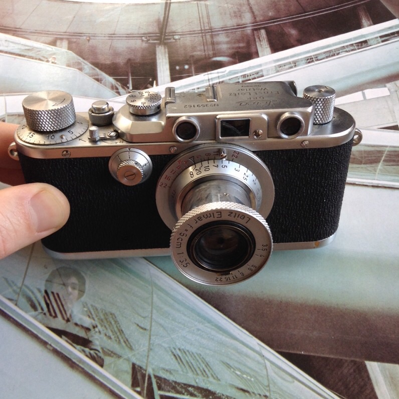

Oui en effet, un héritage, je me renseigne sur sa provenance. Je pensais l'envoyer a Marc Nicolas pour le réviser.
enzo087
Messages : 61
Depuis le 26 jan 2011
Savez vous pourquoi l'optique (ci dessus) n'est pas numéroté ?
Benja
Vous êtes sûr que cet objectif n'est pas numéroté ?
Il me semble voir le n° de série, situé sur la bague noire de sélection des diaphragmes.
PS : si vous l'envoyez à Marc Nicolas pour une révision, demandez-lui de vérifier si le châssis comporte le même numéro de série que le capot. Il est en général reporté quelque part à la pointe à tracer. Cela vous confirmera que le n° que vous voyez sur le capot est celui d'origine et que vous avez de fortes chances de tenir entre les mains un vrai " Monté en Sarre".
Re-PS : et en plus le vôtre à un revêtement de vulcanite de type "peau de requin", un petit "plus" esthétique...

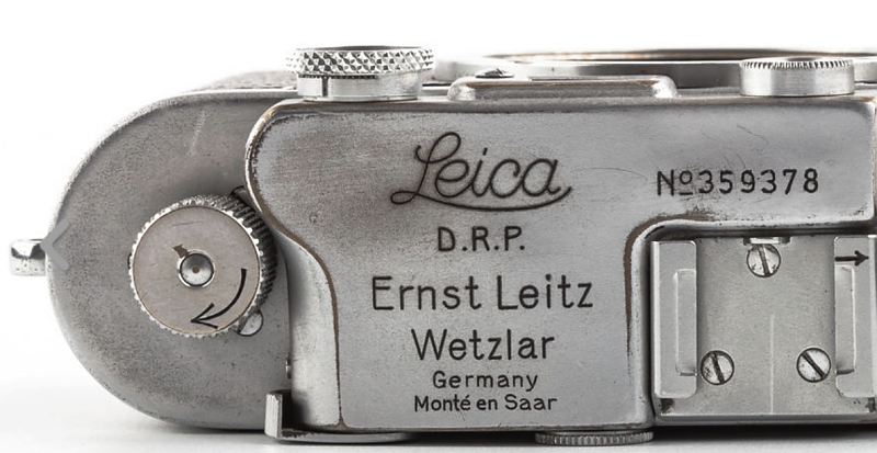

Gravure alternative ou Fake?
Possible mais pourquoi graver la première partie en français ("monté en") et la seconde en Allemand (du reste ce serait Saarland, pas Saar)?
Messages : 8062
JFK a écrit :
Un fake à plein nez... Du sabir franco-allemand.
C'est bien Saarland.
A moins qu'il n'ait été assemblé dans la rivière éponyme. :rollrouge: :ravi:
Je me disais aussi... Le mec vend ça à prix d'or en plus car la gravure est "rare". Tu m'étonnes!
FRISCO
Messages : 4749
Depuis le 20 nov 2008
CARRÉMENT À L'OUEST
Pourquoi un Fake ?
Pour moi çà n'en ai pas un
Le numéro de ce boitier ne renvoi à aucun boitier.
Ce le Leica Historica qui est la ref en terme de listing des boitier Leica à visse produit entre 1925 et 1960,
ce numéro n'apparait pas.
Il semble donc assez logique lorsque l'on connait l'histoire des boitiers IIIa monté en Sarre que ce boitier en soit un puisse que manifestement numéro de série appartenant à une série produite extérieurement à ce qui a été produit en usine. Logiquement cela peut très bien corresponde à l'histoire des boitier produit en Sarre.
La typographie utilisé correspond.
de plus le type de matériel utilisé pour effectuer ce type de gravure est artisanal et manuel.
J'ai moi même utilisé ce type de matériel sans doute un poil plus modernisé pour réalisé des gravure lorsque j'était dans la marine.
Il se peu que l'opérateur est oublié une Lettre.
De plus un lot allant de 358651 à 360000 réfère à une désignation de boitier noté "Free" donc libre
Source Leica Chronicle d'Erwin Puts.
Par ailleurs James Lagger page 202
"Monté en Sarre" Leicas investigated by the author usually occur between 359001 and 359000 and are nonsynchronized;"
Notre boitier fait donc partit de ce lot.
Selon moi il est authentique juste un défaut de gravure.
Il est de notoriété que la production leica vissante jusqu'à au moins l'après guerre n'est pas carré carré.
En tout cas je ne trouve pas cela comme étant un motif suffisant pour affirmer que c'est un fake.
LE PLANAR C'EST LE PANARD
Messages : 8062
Si c'est un oubli ou une erreur, ce n'est pas une lettre de différence, mais trois, ce qui fait beaucoup pour un graveur.
Si ce n'est pas une erreur, un graveur français aurait écrit Sarre, et un graveur germanophone aurait écrit "Montiert in Saarland", pas un faux mélange français-mauvais allemand.
Le boîtier est vraisemblablement un vrai Leica. Il est aussi possible que cette gravure non répertoriée ait été maladroitement rajoutée pour faire monter la sauce.
Ya-t-il une faute de frappe sur les numéros? Je n'ai pas le bouquin, mais ça ne peut pas être ça. N'est-ce pas plutôt 359 500?
FRISCO
Messages : 4749
CARRÉMENT À L'OUEST
Oublie du E = Une Lettre
Répertorié dans la Série par James L Lager
