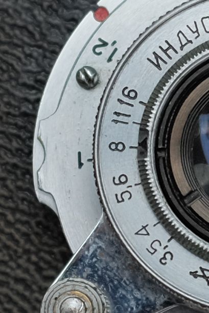

Il est à noter que les bagues échancrées ne permettent pas toujours de monter les objectifs à levier de mise au point. Voici un Industar 22 sur bague Leitz échancrée. On voit que l'échancrure n'est pas assez prononcée pour que l'objectif puisse atteindre l'infini (le cran de l'infini de l'Industar est la demi-lune à gauche de l'image, au centre) :
Dans ce cas, quatre solutions :
- prolonger l'échancrure de la bague au delà du cran de l'infini de l'objectif ;
- tordre le levier de l'objectif ;
- utiliser l'objectif en-decà de l'infini ;
- faire comme moi : renoncer !

Tordre le levier est une méthode de voyou.
Limer la bague prend une dizaine de minutes, en soignant le travail.
Messages : 3476
Oui sans doute mais cela permettait, dans mon cas, de ne pas bloquer la rotation quand le point est sur l’infini. L’objectif était dans cette configuration lors de mon achat à Bièvres. Je l’ai, depuis, redressé et il ne gène pas le fonctionnement sur un M avec sa bague Leitz.
Tout à fait d'accord. Si j'ai renoncé à limer la bague, c'est simplement parce que j'éprouve une incoercible réticence à charcuter du matériel d'origine, si modeste soit-il !
