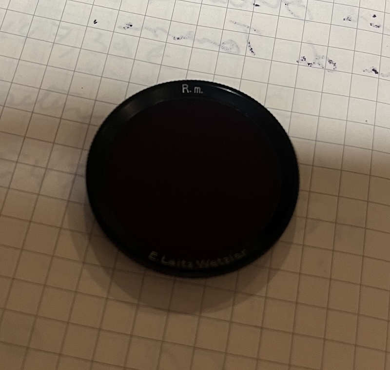

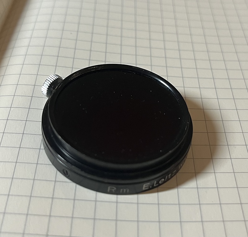

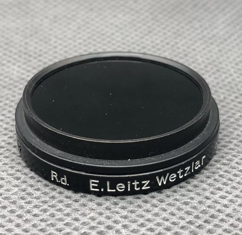

J en ai 3 différents de chez leica pour l emar : 2 vissants en 34 mm : 1 Rh et 1 Rm ( rouge léger et rouge médium ) et 1 slip on et Rd qui est lui plus fort
Les vissants sont assez vieux peut être année 30 vu la boite et le slip on A36 est noir et pas argenté ( je me demande si c est pas l ancien modèle de IR )

:iboitier: Apple iPhone 13 mini
AdriT
Messages : 183
Depuis le 11 sep 2021
Tournai
AdriT
Messages : 183
Tournai

Un A36 Rm : rouge moyen
Le rouge sombre Rd , je ne le retrouve pas

Les 34 mm , on peut les viser sur l Elmar 9 cm , 13,5 et le summar
