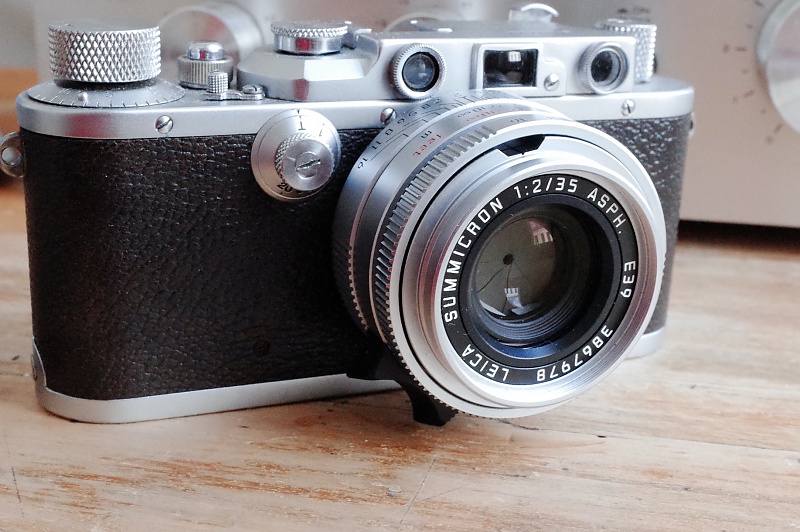

Voici un objectif M et plus ASPH visant. Utilisable aussi sur un M avec une bague. Pour le moment je n'ai pas testé l'objectif sur un visant. Je dois attendre jusque septembre pour le faire.
Cordialement M6leica

Attention, l'objectif montré par M6Leica est à vis. Il est conçu pour être utilisé sans bague sur un boîtier à vis et peut être monté sur un M par l'intermédiaire d'une bague d'un millimètre d'épaisseur.
En revanche, comme je l'expliquais précédemment, monter un objectif M sur un boîtier à vis n'a guère d'intérêt. Pour que ce montage puisse être réalisé, il faudrait intercaler une bague d'adaptation entre le boîtier et l'objectif. Le tirage mécanique serait donc augmenté, avec pour conséquences :
- l'impossibilité de réaliser la mise au point à l'infini ;
- des indications erronées de la bague des distances et de l'échelle de profondeur de champ ;
- le dysfonctionnement du télémètre, compte tenu de la modification de la distance entre le palpeur et la surface d'appui de l'objectif.
Bref, impossibilité totale de faire une mise au point.
Seule solution viable pour monter un objectif M sur un boîtier à vis : proxi/macrophotographie avec une Visoflex II, dans sa version à vis vers le boîtier et à baïonnette M vers l'avant.
