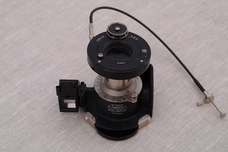

sinon, avec un IF, on peut faire çà!
:iboitier: Leica M Monochrom :iobj: Elmar 65 mm f/3,5
