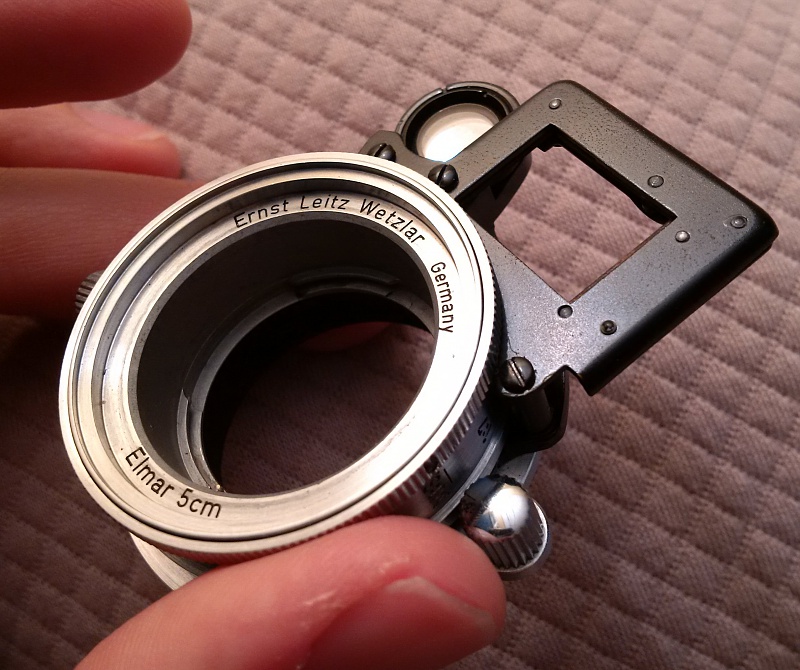

Je viens de recevoir le nooky qui me permettra de m essayer aux mises au point rapprochées.
J ai lu plus haut qu un système ingénieux permet de corriger la parallaxe dans le viseur du leica. Sur ma photo j ai essayé de montrer qu il n y a rien dans le cadre de mon NOOKY. Est ce normal et si oui comment cela fonctionne -t - il?
Oui : on devine à peine l’émergence du masque sur cette photographie.
Ensuite, il a demandé :
et si oui comment cela fonctionne -t - il ?
J’ai expliqué ici qu’ « un masque mobile placé devant le viseur (corrige) la parallaxe » ; ce masque est une sorte de minuscule équerre métallique noire qui émerge dans la fenêtre rectangulaire du NOOKY et se déplace en diagonale en fonction de la mise au point (j’espère être clair :oops: ).
Le masque constitue un repère qui affecte la longueur supérieure et la largeur gauche de la fenêtre rectangulaire (en visant il faut imaginer la contrepartie opposée).
Ce dispositif de compensation automatique de la parallaxe est mentionné sommairement dans les extraits du "Leica Buch" et du "Leica Manual" publiés page précédente par Piga.
Ce dispositif a le mérite d’exister ; il ne faut cependant pas s’attendre à un cadrage d’une rigoureuse précision...
Il est intéressant de remarquer que cet ingénieux système sera repris, très modifié et incorporé au bloc viseur-télémètre de la série "M".

Malheureusement sur mon modèle les ailettes ne bougent pas avec la mise au point. Il a peut être été bricole...
Je fais ma prochaine pellicule avec le NOOKY et vous tiens informé.

Peut-être le masque est-il grippé et ne coulisse plus ; en ce cas, après démontage, un nettoyage et une légère lubrification devraient résoudre le problème !
