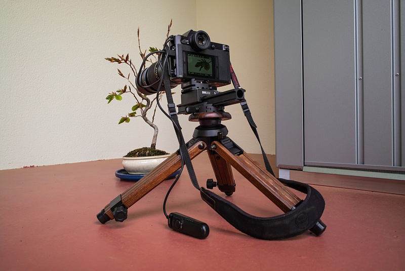

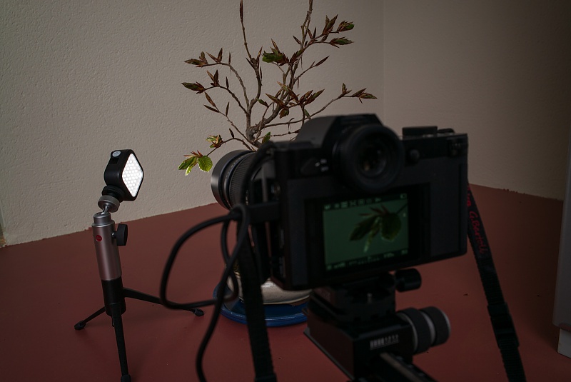

- Prise de vue
Making of - :iboitier: Leica M type 240 :iobj: Summicron-M 28 mm f/2 Asph. - Voir en plus grand

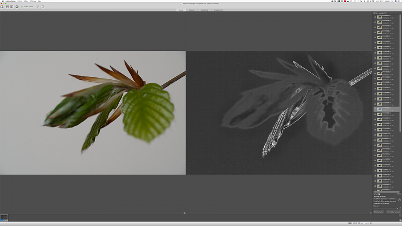

- Studio
HeliconFocus au travail - :iboitier: Copie d'écran
- Résultat sans l'éclairage
52 photo empilées (HeliconFocus, méthode C, lissage 3) - :iboitier: Leica SL type 601 :iobj: Apo-Macro-Elmarit-R 1:2.8/100mm - Voir en plus grand ou en très grand.

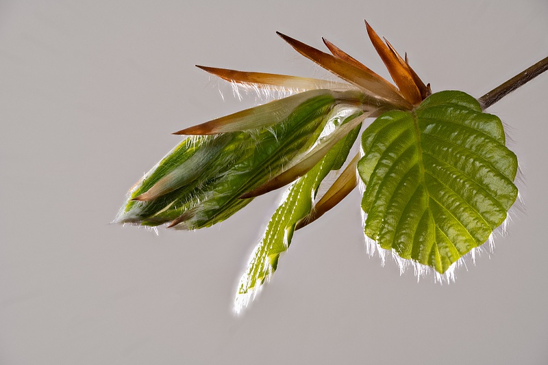

- Résultat avec l'éclairage (hélas excessif sur les poils)
34 photo empilées (HeliconFocus, méthode C, lissage 3) - :iboitier: Leica SL type 601 :iobj: Apo-Macro-Elmarit-R 1:2.8/100mm - Voir en plus grand ou en très grand.
Pas ou peu de halo cette fois car la lumière n'a pas varié (l'exposition non plus), je pense que ça venait de là sur la série d'hier. Je suis plutôt satisfait de ma photo sans éclairage.

Oui le résultat sans éclairage est beaucoup plus naturel. Toujours superbe cette nature vivante.
As tu essayé les autres méthodes en faisant varier les paramètres ?
Je me suis aperçu que selon la photo la méthode B ou C convient mieux, il n'y a sans doute pas de règle absolue avec Helionfocus.
As tu essayé de corriger le rendu final directement avec Helionfocus ? le résultat est également surprenant, cela peut permettre de faire disparaitre les halos.

Il faut en effet essayer. L'aide du logiciel apporte toutefois un éclairage, indiquant les avantages et inconvénients de chaque méthode. Mais elle se termine par "Le choix de la méthode la plus appropriée dépend de la complexité de la pile, du nombre et de l’ordre des images ainsi que d’autres facteurs. C’est pourquoi il ne peut y avoir de règle stricte quant à un choix optimal. Nous vous recommandons donc d’essayer chacune d’elles.".
Je n'ai pas essayé.
Note que j'utilise la version Lite qui n'offre pas toutes les fonctions. Elle est déjà très bien (et facile à utiliser depuis Lightroom, j'envoie la pile d'un clic). Mais elle n'a pas tous les outils de retouche, ni l'accélération OpenCL (le rendu est plus lent) ou d'autres fonctionnalités.
Pour le halo, je n'en ai plus sur ma dernière image, avec la méthode C. Avec la méthode A ou B, il dépend du rayon (voir l'aide). Mais sur une autre image, cela pourra être différent (ça dépend des contrastes). Les outils de retouche ne ciblent pas ce phénomène.
Quand on a une poussière, le petit point créé se transforme forcément en une petite ligne. On peut corriger facilement dans Lightroom après coup (ou avant mais il faut alors agir sur chaque image ; Heliconfocus propose aussi une fonction carte de poussière - que je n'ai pas essayé mais qui nécessite de prendre une image de référence).

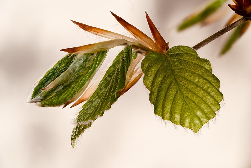

Ce dimanche, alors que ce bonsaï continue à pousser, il y avait de la lumière (enfin ).
35 photo empilées (HeliconFocus, méthode C, lissage 4) - :iboitier: Leica SL type 601 :iobj: Apo-Macro-Elmarit-R 1:2.8/100mm - Voir en plus grand ou en très grand.
Comme pour n'importe quelle photo, une bonne lumière fait du bien. En focus-stacking, il faut en plus qu'elle soit stable. Ici, c'était le cas :grin: Mieux vaut se mettre en mode M.

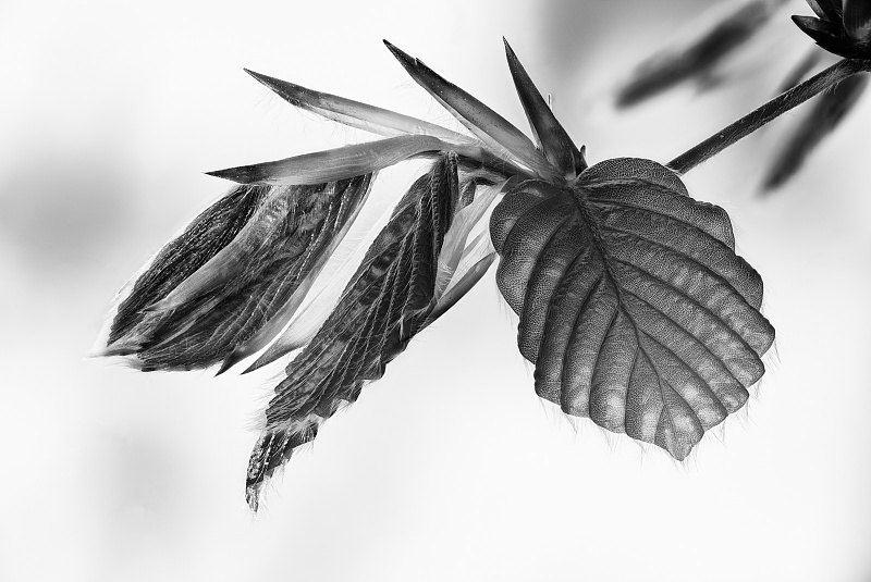

Cette image m'a donné envie d'un développement N&B :
Profil N&B 03 de Lightroom - :iboitier: Leica SL type 601 :iobj: Apo-Macro-Elmarit-R 1:2.8/100mm - Voir en plus grand

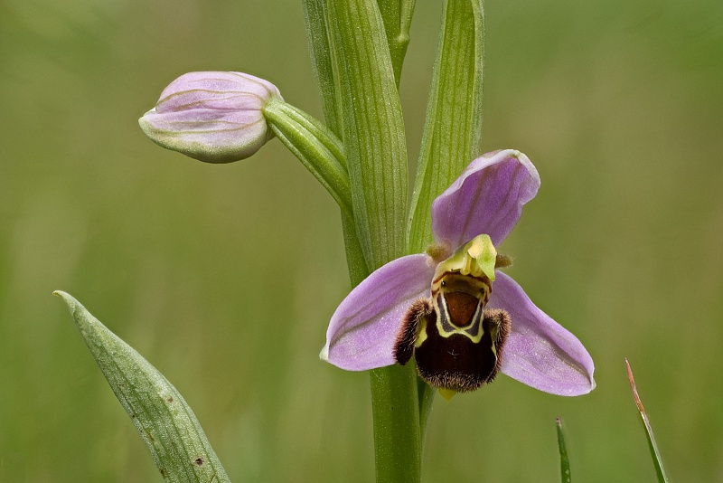

    Ophrys abeille
Messages : 15676
Ophrys abeille, empilement de 35 photos - :iboitier: Leica SL type 601 :iobj: Apo-Macro-Elmarit-R 1:2.8/100mm + Elpro 1:2-1:1 - Voir en plus grand - Localiser
"+1" de la part de : Robert, thieb_p

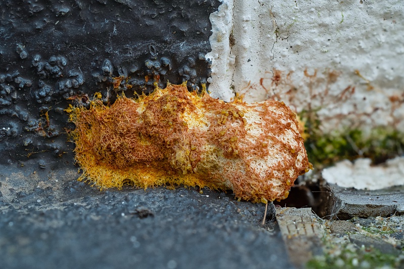

    Myxomycète en focus stacking
Messages : 15676
Myxomycète (Physarum polycephalum) - :iboitier: Leica SL type 601 :iobj: Apo-Macro-Elmarit-R 1:2.8/100mm - Voir en plus grand
C'est le même spécimen que sur cette photo, avec juste 12 h d'écart :shock: 17 photos empilées (HeliconFocus, méthode C, lissage 4).
