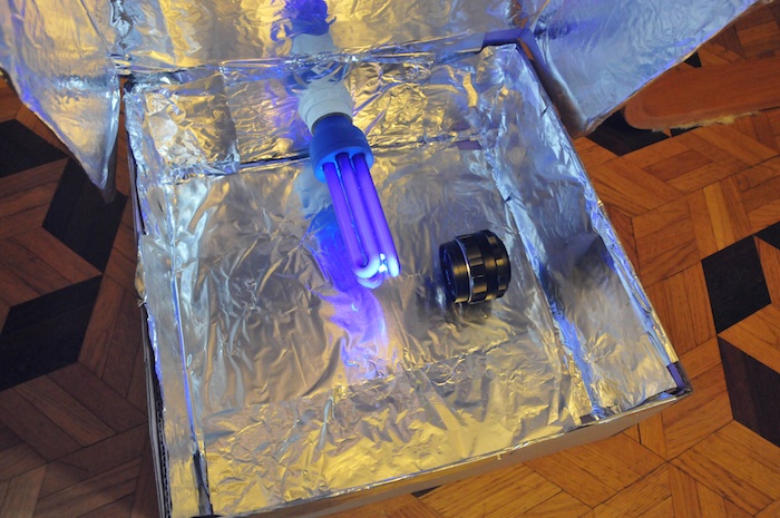

Petit aparté sur le jaunissement des lentilles traitées avec une couche radioactive.
Alors je ne sais pas si cela concerne des objectifs Leica, mais c'est un traitement que l'on retrouve sur plusieurs objectifs des années '70s.
Notamment la seconde version à 7 lentilles du fameux "Planar Killer" le Takumar 50mm 1.4 f :content-anim:
On lit de tout sur le net, notamment des gens qui conseillent de laisser l'objectif au soleil. :exaspere: :non:
Non mais vraiment ! quand on voit les dégâts de décollement de lentilles que le soleil peut faire sur un objectif ? :non:
Je vous propose une solution très simple qui fonctionne très bien et ne nécessite pas de gros moyens mais juste du temps, celle-ci :
:iboitier: Nikon D300S
Il s'agit d'un carton à chaussures doublé de papier d'aluminium avec une lampe UV économique (qui ne chauffe donc quasiment pas) et qui permet d'exposer un objectif jauni en le laissant à pleine ouverture :diaph: , 24h sur 24 pendant deux à trois semaines (voir plus si entente). :wink:
En quinze jour 90% d'un jaunissement significatif avait disparu. Je vais pas vous faire la photo de l'avant-après, c'est juste une question de temps d'exposition.
Par contre cela n'est pas pérènne, faudra prévoir de le refaire tout les 30 à 40 ans ! :mrgreen: :wink:

Intéressant, et bon bricolage. Les petites lampes UV anti-moustique marchent bien aussi.

Est-ce que ça marche avec une Led UV ? Sinon quelle est la référence de l'ampoule présentée ici.

A l'instar de Schnoor, et sur sa recommandation, je l'ai joué avec une ampoule UV et à peu le même montage que sur sa photo. Ça a marché !
J'évalue le gain aux alentours de 90%.

Si on considère que la perte de luminosité d'un filtre jaune est autour de 1 diaph, j'imagine qu'il est possible de gagner 1/2 diaph, mais guère plus.
