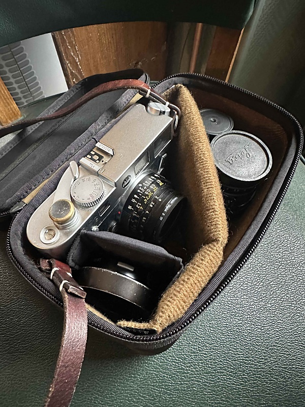

perso , j'utilise une boite "Accessory Case" de Peter McKinnon.
je rentre un M6, avec un cron 35mm et un 50.
un pare-soleil , un ou deux films en plus.
ca ferme avec un zip , c'est plutôt bien fait... c'est parfait quand je veux juste prendre un sac a dos sans me prendre la tete.
