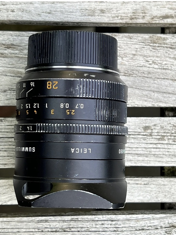

Il y a t il quelque chose à faire pour repeindre laqué une telle usure sur un objectif récent ?
Si oui où et à quel prix ?

J'ai déjà donné la recette, Google est également une mine:
1-déposer les bagues à traiter, virer les peintures des gravures
2-bain dans une solution de soude jusqu'à dissoluition de l'anodisation (et avant attaque de l'aluminium)
3-poncer les rayures résiduelles et défauts de surface
4-microbillage pour un aspect satiné/mat homogène
5-nouvelle anodisation noire
6-remontage.
Si votre optique est anormalement sensible à l'usure il est probable que Leica n'aie pas assez bien mené la préparation (anodisation décorative vs anodisation dure)
Le prix dépendra d'où vous êtes capables d'aller entre 1 et 6,
sachant qu'une entreprise de traitement de surface acceptera de travailler sur des pièces detachees (mais que vous n'aurez alors aucun contrôle sur une erreur d'appréciation en usine
L'étape 5 (seule) vous garantira une anodisation dure de meilleure qualité que l'origine).
150 balles et 1 à 2 bonnes journées pour tout faire soi-même,
sinon 150/250 balles pour sous-traiter les parties 4 et 5,
1000 balles et 3 semaines de délais si vous faites tout sous-traiter?
J'éviterais 2 choses:
1-peinture/ laque/ cerakote = aspect différent ou dégueu ou mauvaise tenue: un métal anodisé n'accroche durablement et proprement aucune peinture (c'est dans la structure même du métal)
2- un mec qui se dirait soudainement qu'il y a de la thune à se faire chez les collectionneurs en se trouvant une vocation tardive pour la physique et la chimie -> il y a assez de professionnels qui bossent et cotisent pour les privilegier

Cet été j'ai fait repeindre les chiffres gravés sur un APO 50 au Leica Paris village royal (qui me semble centraliser le SAV à Paris dorénavant) pour 80€. Pas de commentaire sur un travail parfait...
Mais dans le cas de ce Summilux je n'ai pas l'impression qu'une simple remise en peinture soit adaptée.
