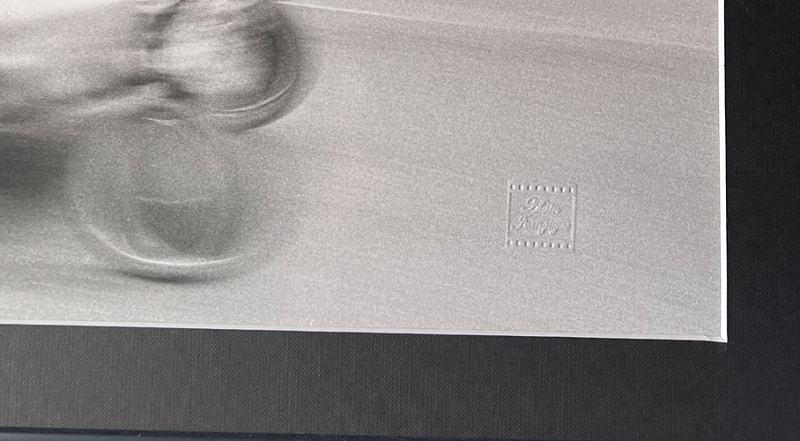

Pour ce qui est du timbre à sec je l'utilise en argentique directement sur la photo.

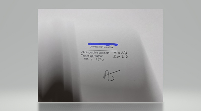

Pour ma part tampon avec mon nom au dos /date et nombres d'exemplaires en général 5 ,pas de tampon sec
Je crois que je vais me diriger vers cette solution, en doublant la signature derrière le cadre quand vendu encadré.
Vous utilisez une encre particulière pour le tampon ?
joel
Messages : 479
Depuis le 23 août 2021
liège
Non j'utilise le même tampon depuis 30 ans avec la même encre aucun incident à déplorer ,le tampon est appliqué en bordure du tirage au dos
:iboitier: Apple iPhone 13 Pro Max :iobj: iPhone 13 Pro Max back triple camera 5.7mm f/1.5 - Localiser[/quote]

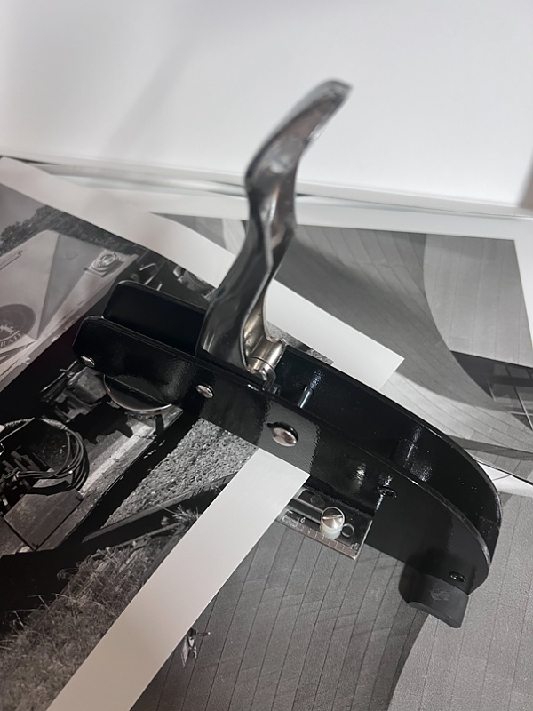

Clic, est ce que je peux vous demander où vous avez fait faire votre timbre à sec, et quels sont ses dimensions ?
Clic
Messages : 2326
Depuis le 25 juil 2003
Pas encore fixé
Je l'ai depuis environ 15 ans je crois que c'est ici :
https://www.timbre-a-sec.fr/36-grande-presse-a-gaufrer
Dimensions du timbre 2 cm x 2 cm
Le timbre rentre à l'intérieur de la photo sur le mien de 11 cm depuis le centre du timbre, je voulais l'empreinte sur la photo et non sur la marge.
Je marque mes photos que sur du papier argentique baryté et le marquage doit être fait à la sortie du lavage, sur une épreuve sèche ça casse la gélatine.
Je n'ai jamais essayé sur un tirage imprimé.
Ted Grant.
