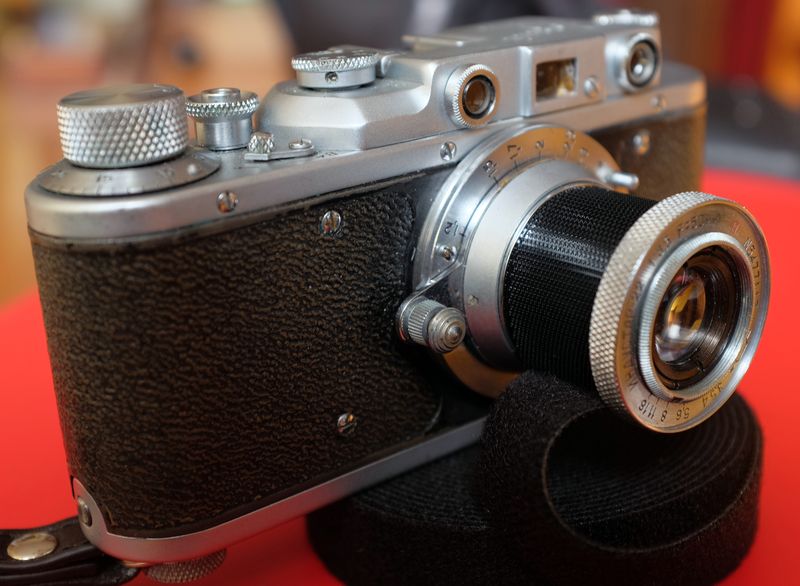

Comme on sait, il y a incompatibilité entre certains objectifs rentrants / escamotables / télescopiques / collapsibles et les Leica équipés d'une cellule photosensible sur bras mobile (M5, CL) ou les Leica numériques. Afin d'empêcher ces objectifs d'interférer avec le bras mobile ou d'entrer en collision avec le capteur, il existe un produit miracle, bien préférable au ruban adhésif : la bande auto agrippante. Avantages :
- non collante et non agressive, la bande ne laisse pas de traces sur le fût de l'objectif ;
- en version noire, elle s'harmonise avec l'esthétique Leica ;
- elle peut être enlevée et replacée indéfiniment ;
- de ce fait, une même bande peut servir à plusieurs objectifs ;
- de plus, on peut ranger l'objectif en position normale de stockage et gagner ainsi de la place dans le sac, en ne remettant la bande qu'au moment de l'utilisation.
Ci-dessous, le fût de l'Industar 22 de mon Zorki 1 entouré d'une bande autoagrippante. Pour les objectifs plus longs, on peut positionner une deuxième bande, en la faisant chevaucher la première.

Astuce sympa. Pour éviter d'abimer le capteur avec un objectif rentrant d'utilisais un o-ring. Avec votre solution c'est plus présentable. Par contre je ne sais pas où l'on trouve cet article.
Messages : 11953
on en trouve dans les boutiques d'informatique.

J'ai trouvé mon rouleau dans un magasin de bricolage, au rayon des rubans adhésifs.
