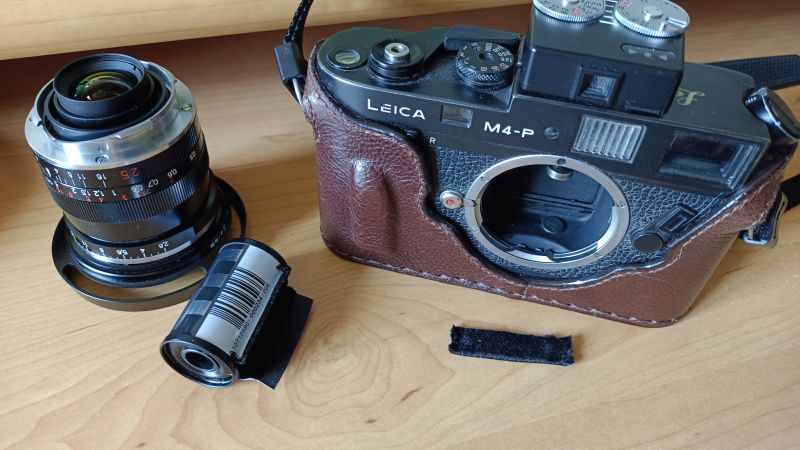

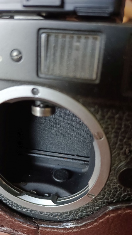

J'avais repéré une zone brillante sur la tranche de l'arrondi, juste en dessous du cadre photo. Le laiton semblait apparent. J'ai voulu repeindre ça avec une peinture noire mate, mais sous certains angles, elle n'a rien de mat non plus.
La solution est peut-être de coller un bout de velours noir, récupéré d'une bobine de film. Mais avec quoi le coller?
Quelqu'un a-t-il déjà fait ça?
