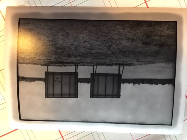

J’ai Voulu utiliser un papier de 20ans d’âge (Kodak Polymax) et j’ai été surpris par son comportement
Premier essai : tout va bien
Deuxième feuille : la lumière bave, l’exposition passe sous les caches du margeur, un gris se superpose à l’image.
Je ne compte bien sûr plus utiliser ce papier mais j’aimerai juste savoir si ce phénomène est connu.

Voici la photo.

Vous utilisez quoi comme bain d'arrêt ?

Bonjour. J’utilise du vinaigre d’alcool. Mais le phénomène apparaît dans le révélateur.

"ça apparait dans le révélateur"
Je sais il y a bien longtemps j'ai voulu employer du vinaigre effectivement ça apparait dans le révélateur, il m'a fallu du temps
pour trouver d'où ça venait.
Virez vite le vinaigre !
Nettoyer correctement la cuvette concernée, ainsi que la cuvette du fixateur qui a été polluée aussi.
Achetez de l'acide acétique et on en reparle ça devrait disparaitre.

J'ai eu le même problème avec de l'Ilford ilfospeed et du kodak RC , j'avais changé les différentes chimies et j'étais arrivé a la conclusion que c'était les papiers RC qui étaient trop vieux . Le baryte se garde plus longtemps il me reste des 30X40 Agfa Record Rapid et autres papiers baryte , des années 80 qui donnent encore de bonnes images

La contamination se ferez alors par voie aérienne car je ne trempe jamais la pince du révélateur dans le bain d’arrêt. J'essaie lors de la prochaine séance de labo et je ne manquerai pas de vous tenir informé.
Il y a certainement des additifs ou une autre cochonnerie dans le vinaigre.

Le sujet date de presque un an. Mais j'ai eu le même problème avec le même papier. Je pense qu'il est sensible à la lumière inactinique orange. Le bain d'arrêt n'y est pour rien. J'ai fait un essai dans le noir total et je n'ai constaté aucun voile. Je crois d'ailleurs avoir lu que Kodak recommande la lumière inactiniques rouge.

il est surtout sensible à son âge...

Ça doit sûrement jouer un rôle. De même que les conditions de conservation.
Avec la lumière inactinique le voile serait plus uniforme, avec du vinaigre comme bain d'arrêt sur du papier RC il y a quelques tâches, avec du baryté c'est amplifié et c'est très aléatoire
et quelques fois aucune tâches.
Dans le vinaigre je soupçonne les additifs, l'acide acétique est le produit par excellence.
Je persiste ces tâches proviennent du vinaigre.

Papier périmé c’est typique
Pour le bain d’arrêt il ne sert qu’à protéger le fixateur pour éviter de l’user
En tout cas ce n’est clairement pas le vinaigre le problème
