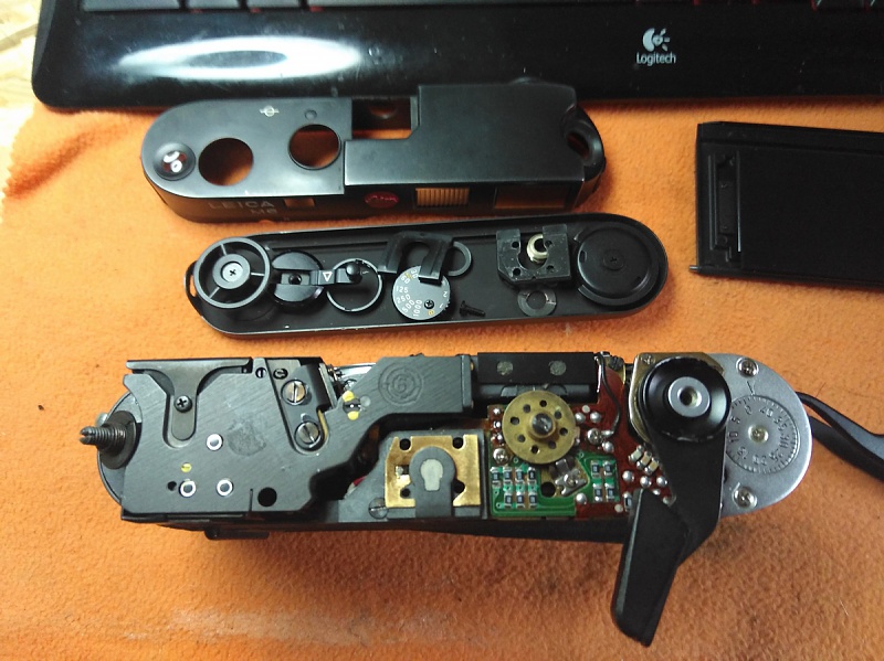

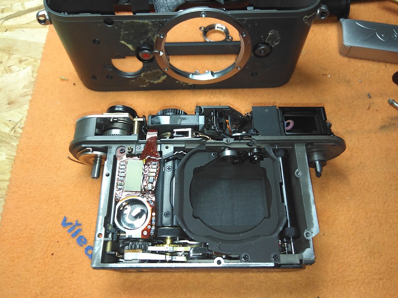

Le démontage est très classique en comparaison aux autres M.
La différence majeure est le circuit électronique qui est un peu partout ;).
Cela dit, j'ai trouvé le problème qui venait du bouton des vitesses, pas correctement en contact avec le circuit.
Un nettoyage de la piste, un changement de vis, un serrage correct et deux piles neuves ce M6 a retrouvé sont viseur façon " sapin de Noël ";) ( je plaisante )
L'expo n'est pas au plus juste, j'ai remarqué +/- 1/2 diaph de sous ex... ça passera en attendant d'avoir des infos sur les réglages.
J'ignore si l'intensité des diodes est réglable, mais ce serait pas mal de pouvoir adapter à son usage personnel.
Le démontage 1
Démontage 2

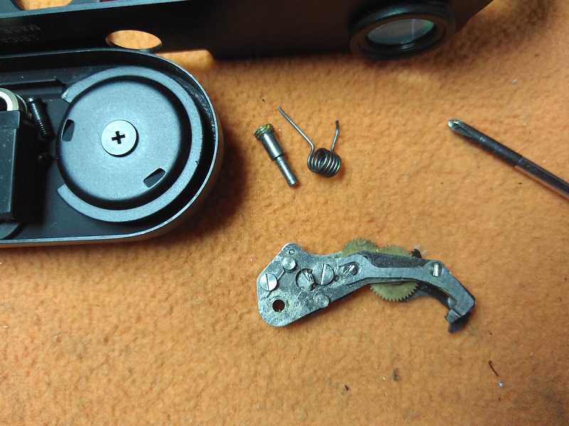

Le mécanisme des vitesses lentes

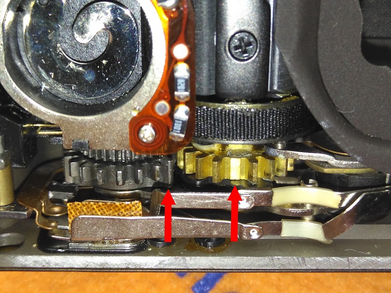

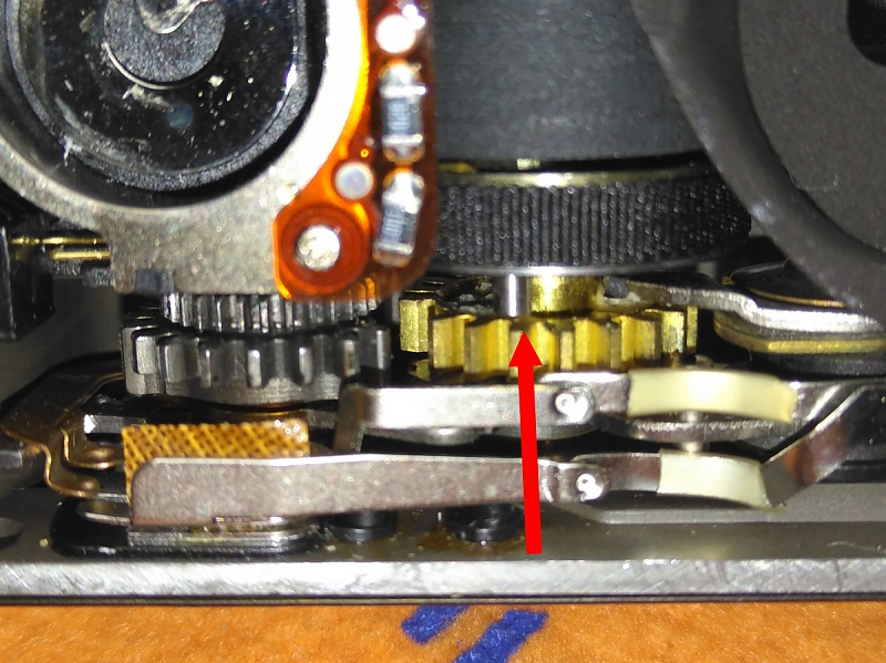

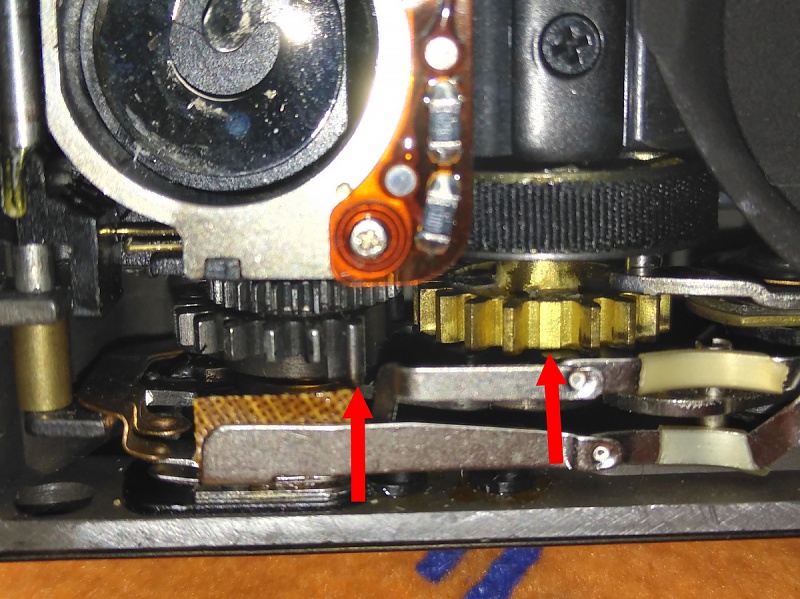

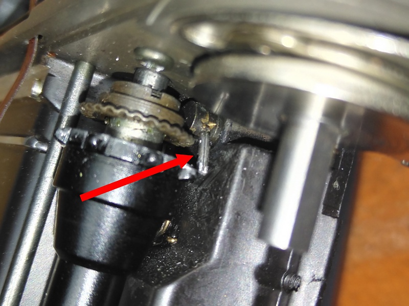

Le système de débrayage " massacré " sans doute tiré à la pince et tordu + le ressort de rappel cassé :(
Pour atteindre cette pièce et la remettre en état, il faut démonter les pignons d'armement et tout le système d'avance du film.
Sans retirer le cabestan, c'est impossible à démonter.
Position des pignons d'armement au repos
Position des pignons d'armement lorsque le levier est dégagé
Position des pignons d'armement avant le déclenchement

Pour le mécanisme des vitesses lentes...
Démontage : dévisser le support de la griffe flash, ( attention aux fils ) et pour être plus à l'aise,
le long ressort de pression à l'arrière en repérant sa position exacte pour le remontage. La pression exercée par ce ressort est importante.
Dessous le support flash, il y a la vis de maintien du mécanisme généralement collée par un peu de vernis.
Dévissez, sortez délicatement le ressort ( repérez bien que le coté long est en haut) et retirez le mécanisme des vitesses.
Nettoyage : je fais un bain de quelques minutes dans de l'alcool isopropylique et je sèche avec une poire à air.
La lubrification à l'huile fine ( au pire, huile de machine à coudre ) ne doit se faire que sur les paliers des pignons,
JAMAIS sur l'ensemble du mécanisme ( c'est de l'horlogerie ).
Une mini goutte sur les points creux visibles de chaque coté du mécanisme, laisser s'infiltrer en faisant jouer le mécanisme et essuyer, c'est suffisant.
Remontez dans l'ordre inverse du démontage.
Le mécanisme se place par une très légère rotation de droite vers la gauche.
Le ressort ... la partie longue se place en buttée sur le fond en haut à coté du support du mécanisme rotatif des vitesses,
la partie courte se replace après la pose de la vis de maintien.
Placez cette vis, serrez sans bloquer et desserrez d'environ 1/2 +/- pour que le mécanisme ne soit pas bloqué.
La partie courte du ressort se position derrière une petite buttée située au dessus du mécanisme ( ce n'est pas évident à replacer.)
vous pouvez vous faire un outil poussoir avec un tournevis fin en forme de " V " au bout.
( Ce V sera celui de la victoire une fois le ressort replacé. ;) )
Vérifiez que le mécanisme est bien en pression sur le sélecteur des vitesses sans blocage ou retenue par l'avant du boitier.
Remontez bien en place le long ressort de pression à l'arrière.
Mettez un petite goute de vernis à ongle sur la tête de la vis de maintien du mécanisme des vitesses lentes, laissez sécher, et remonter le support de la griffe de flash.
Logiquement, les vitesses lentes doivent fonctionner comme au premier jour.
