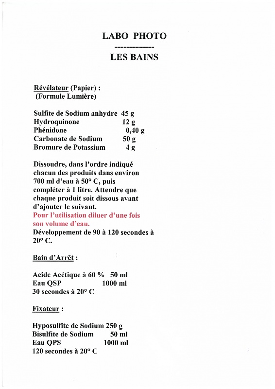

Bonjour à tous,
un vieil ami m' avait passé cela, pharmacien que je suis... je n'ai pas pu me les procurer même à la Cooper
existe-t-il des formules allégées ou toutes prêtes du commerce ( et quoi ? ) afin que je puiss commencer mon développement noir et blanc
Merci

Peut être ici?
http://disactis.com/store/fr/

Bruno arrivé a écrit :
existe-t-il des formules allégées ou toutes prêtes du commerce ( et quoi ? ) afin que je puisse commencer mon développement noir et blanc
Merci
Detkol chez Kodak. Bromophen ou Multigrade chez Ilford ou (mon préféré) Eukobrom de chez Tetenal.
Bonne séance! :wink:
